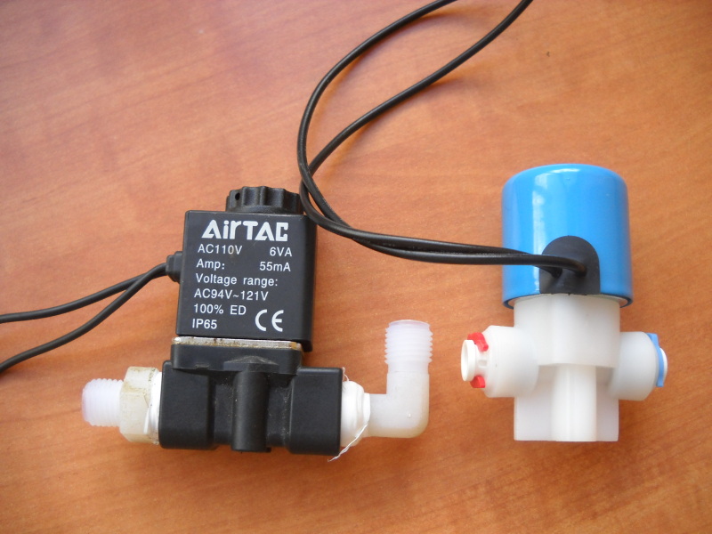

最近RO排水管一直水漏不停,這是 RO 的進水電磁閥壞了,幾年前有叫人來修過一次。這次決定自己修理看看。
去露天拍賣買了一個 藍色的 110V 的 RO 電磁波,價格是 ($110+65(運費),裝上去的結果是水噴出來。
看看這個電磁閥的結構,似乎是用倒勾的結構去卡水管的,原有的黑色電磁閥是用螺絲帽去所鎖緊的。藍色的這種倒勾的設計就算能卡緊,下一次要換水管,硬拔出來大概會水管受損。反正就是沒辦法用。
一個親戚的 RO 濾水器用了 10幾年也沒有電磁閥壞掉漏水的情形,似乎與設計有關係,這個豪山牌的濾水器是買廚具的時候附的,大概是很便宜的爛設計。

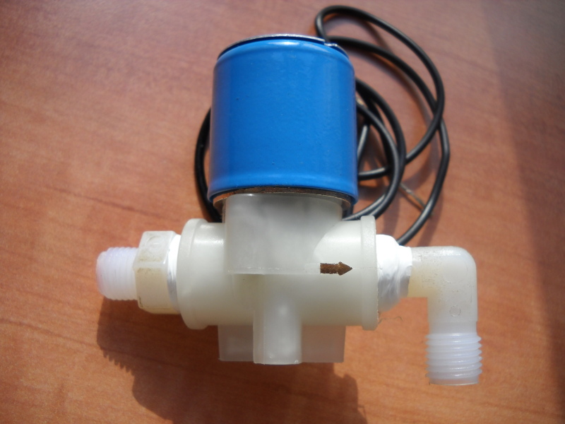

去新竹科學園區附近的 Homebox 看RO濾水器時,發現有賣真正用在RO濾水器的電磁閥,價格是 $399。決定發揮工程師不屈不撓的精神,再試一次看看。目前似乎 OK。電磁閥有水流方向的限制,不要裝錯方向了。水管拔出來的時候被那個露天拍賣買的電磁閥刮傷,只好貼上白色的止水帶(防漏帶、止洩帶),以免漏水。
