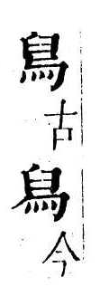

如果你的字型顯示不出來,或顯示不對,請參考以下的圖檔:
圖檔上頭的是「舃」(U+8203,標題的第三字),圖檔下面的是「舄」(U+8204,標題的第一個字),請注意喲!Unicode 在自打嘴巴,因為這兩個字是同一個字,只不過一個是古體字(含康熙字典寫法),一個是今體字,算是俗寫字,但被標準化後變成正體字,反而古體字變成是異體字。請參考:
 http://140.111.1.40/yitib/frb/frb03741.htm
Unicode 這樣搞會造成什麼困擾呢?例如,我使用康熙字寫法的字型,本來 U+8204 就是古體字,而一般的新字型則變成不是古體字,還得 U+8203 才是古體字,這是違反 Unicode 收字原則的。

古字是曾經存在過的字,「寫、瀉」如果也要像“舄”來編碼,那成了類推古字,假古字。不是真古字,文字學上沒有意義,古籍處理也不會用到。

請查一康熙字典,他用的是「舃」(中間有一橫),再請查一下目前教育部字型,他用的是「舄」(中間沒有一橫)。那麼你的意思是說這不是替換關係?而是古今文兩個獨立字。但查一下老一點的字型,他是用有一橫的。
你著重在古今文,這樣推論可能是對的。但我著重在字的寫法,他不應視為不同的字,他只是像隸書一樣的不同寫法罷了。
至於什麼「類推古字」,這個我不猜楚,我只知道「寫、瀉」的部件來源現在變成有兩種不同的變化,但卻偏偏要視為同一個字(事實上目前的字型,兩種造字都有),而來源卻又要視為兩個不同的獨立字,這在邏輯上是不通的。

我詳細比對了新舊字型及康熙字典,沒錯「寫、瀉」用的是「舄」(沒一橫)而不是「舃」(有一橫)。
因此標題這兩個字應該是屬於兩個獨立不同的字。這個關係和兩種青的替代關係不一樣。這點 zh67781530 你是對的。特此更正。

還是正面面對一下這個問題。
果正兄提到(含康熙字典寫法),我以爲此圖,是來自康熙字典,也沒有看link。
如果是來自康熙字典,就我所解釋的概念問題。康熙字典的古文,並不等於正體。
沒有說到它是古文的字,才是正體。
剛才去看了一下鏈接,才得知此圖來自正字通。
古代的印刷體,是沒有什麽規範化的,一本書和一本書都會有差異。
而讀書人並不以印刷體為規範,以手寫的楷書為準。康熙字典的印刷体字形也不是有很重要意義。
 我們教育部的國字標準字體也是以楷書為基礎,所以要查證這個問題,要查的不是異體字字典。而是楷書書法字帖。
沒有說到它是古文的字,才是正體。
這個有一橫的「舃」的確是康熙字典的正體字,不是古字,也不是俗字。而康熙字典並不收沒一橫的「舄」字。
所以,我一開始才會認為這兩個字是可以替換的,不應該重複編碼。
