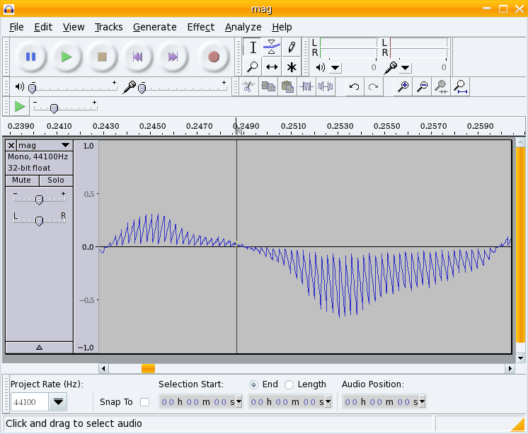

有時候就怕坐 or 睡在變壓器等會發射強磁場的地方,最好能測量一下,以免影響身體健康。
一般磁場強度的測量是用高斯計(Gauss Meter),如果不要測量實際強度,只要測有沒有磁場存在,其實可以用筆記型電腦(NB) 測量,不需要高斯計(Gauss Meter)。
我們可以用線圈式的變壓器的電源供應器來感應磁場生電,產生信號。現在很多電源供應器改成交換式,重量較輕,裏面沒有線圈式的變壓器,這樣就不行用。信號是由110V那一端產生。信號是接到音效卡的 MIC 麥克風。我們可以用不要的耳機線剪下來接。
立體的耳機線有L/R/Ground三根線,接的時候可以手碰觸 L or R 線,音效卡的喇叭出現嗡嗡作響的聲音,表示這是信號輸入線,連同 Ground 接到變壓器。
底下是自製的磁場示波器量測電扇得到的磁場波形,沒想到電扇產生的磁場頻率還蠻高的。聲音的編輯是用 audacity
電扇的磁場波形
電扇的磁場波形

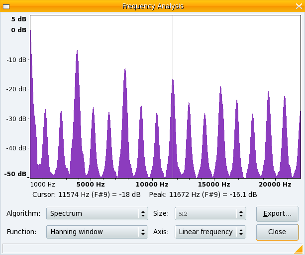

頻譜圖 spectrum
