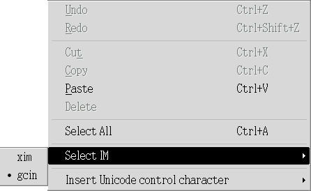

訪客兄:
在那個不能用gcin的地方按滑鼠右鍵,會出現下面選單嗎?
12 gcin 在 KDE 的小問題

To winlin:
  按右鍵沒有任何反應。
