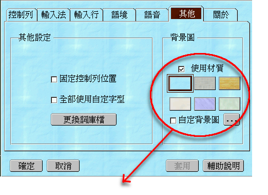

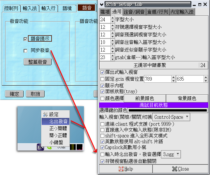

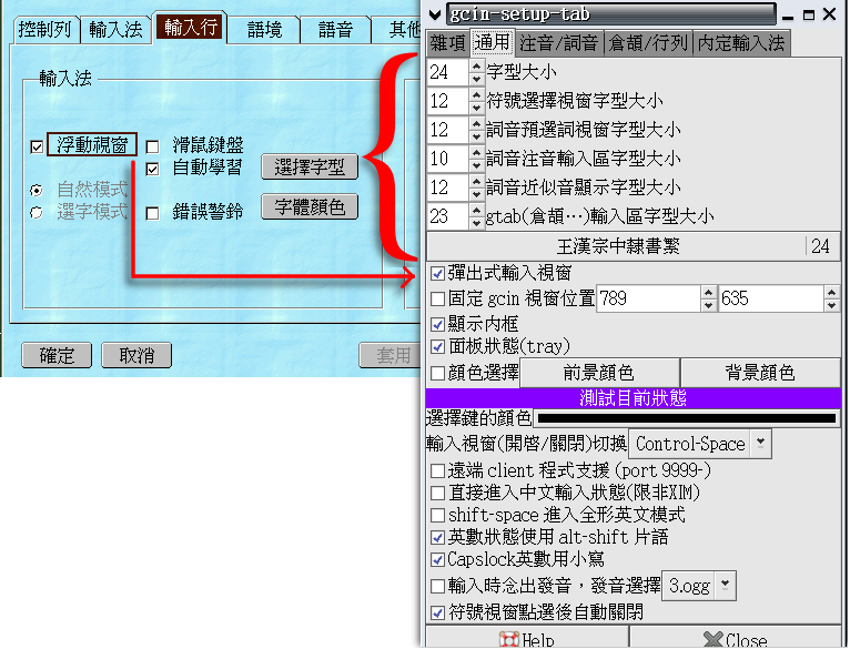

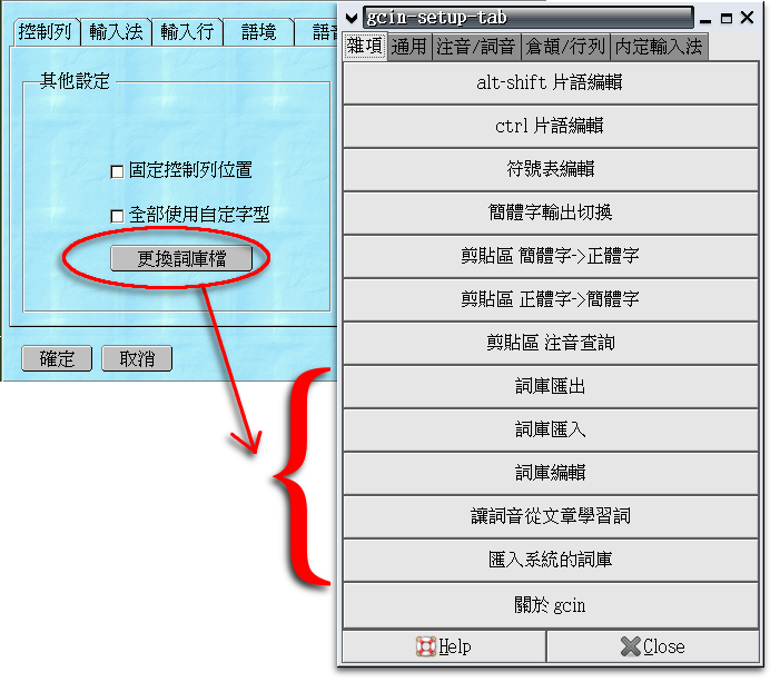

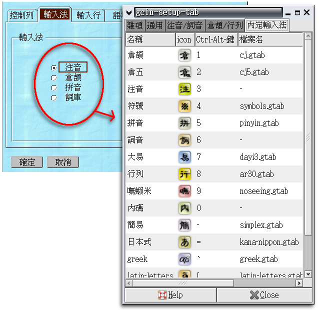

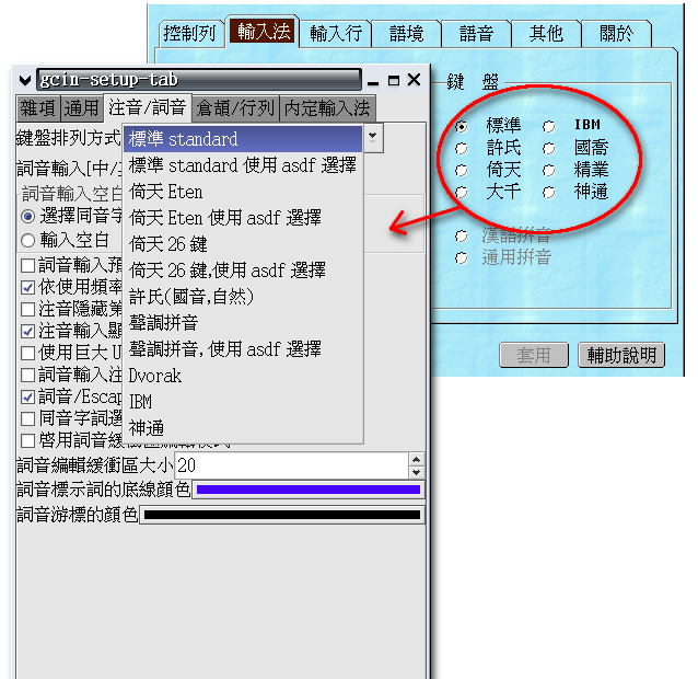

從自然輸入法99(going99)轉到gcin的朋友,
或許會想要知道某幾個自然輸入99的設定值放在gcin設定的什麼地方,
小弟貼個幾張圖,希望過去使用自然輸入法99的朋友可以對gcin快快上手 大笑
注意!在本例裡是gcin-setup-tab,不是gcin-setup, 開個終端機輸入gcin-setup-tab就能找到~
不過,其實gcin-setup和gcin-setup-tab很像,只有少數選項放的位置不一樣。
挑選支援的輸入法
挑選鍵盤排列方式
浮動視窗→彈出式輸入視窗
同步發音→輸出時唸出發音
 更換詞庫檔→詞庫選項
背景圖使用材質→需自行手動設定
這個部份目前仍需要手動安裝,請參考這裡。

好棒的圖哦!箭頭符號還可以有陰影,能問一下是用什麼軟體做的嗎?
不過,雞蛋裡挑骨頭一下,圖中 gcin 分頁的位置好像不是很明顯,可能有標示的話,會比較容易注意到現在是在那一個分頁?

哎呀呀....真沒有想到這種圖會有人欣賞 XD
感謝coolcd的支持~
那些圖是用gimp做的,圈圈和箭頭是徒手用滑鼠拉的,陰影也是手動弄的(複製圈圈和箭頭的圖層→填黑→高斯模糊),
這些小步驟有點花時間,所以其中幾張有偷懶一下,後來聽到coolcd說好,馬上把陰影補一補 XD
(如果有更方便的程式或技巧,麻煩分享一下,感謝感謝~)
我已將inactive的分頁的部份調黑,看起來應該比較可以和active中的分頁區分了(看不到請按重新整理)
感謝coolcd的建議 :)

現在看起來更清楚了,謝謝!
我原本以為有軟體可以在拉線時就弄好陰影, 原來是手工調整啊,這就比較麻煩了 (我是 gimp 苦手)。

coolcd或許可以考慮試試 wine + photoimpact  大笑
據說可以正常運作,不過我沒試過...

呵呵,謝了,前面沒講清楚,其實我是所有圖片編輯軟體都不熟啦,所以,如果要學的話,似乎還是學 gimp 比較划算,因為在 Windows/Linux 都可以用。
