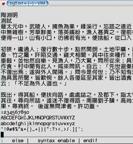

http://edt1023.sayya.org/fonts/cwHBMono.ttf.bz2
這是 cwTeX 粗黑體的等寬字字型,主要是給一些無法分別指定中英文字型的 terminal 或應用軟體使用(如,寫程式碼或 XeLaTeX 排版)。
以往的  cwttf,使用字寬較窄的做法(其實字高是和一般字型相同),目前這個字型是依一般字型的尺寸,也就是說不會有小一號的情形。
License 為 GNU GPL v2 或以後的版本。
其中英文字母取材自  Dustin Norlander 的 Dustismo 字型,並予以加粗及做等寬處理後取代原 cwTeXHeiBold 的英數字。他的 license 也是 GNU GPL v2 或以後的版本。
以下是執行 vte -f  'cwHBMono 16' 的抓圖:

很漂亮,推一個!

Unicode 特殊符號及俄歐文字元尚未處理,希望下一個版本有空把他弄好。目前只有一般英數字及 Big-5 範圍的繁體中文是正常的。

很棒的字型,雖然內含字集少了點,但卻是敝人手上唯一一些像是『←→↑↓┌┬┐§°』字寬正確的字型。超推薦∼
其實有許多是不正確的。吐舌頭
像 § 該算半型還是全型就很頭疼了……,這些特殊符號我還沒有真正動手整理(很難搞 Orz)。

還有,平心而論,數字實在看不慣... 像 2 就很像 z,或者拉高一點會比較好?而像是 5.5,用那個字型看就一整個怪,猛一看倒像是 5-5。

還有,平心而論,數字實在看不慣... 像 2 就很像 z。或者拉高一點會比較好?
那是故意這樣設計的, 據說,這種數字的設計在目前很紅。大笑
我比較會搞亂的是英文字母小寫的 o 和數字 0 常常分不清楚。
