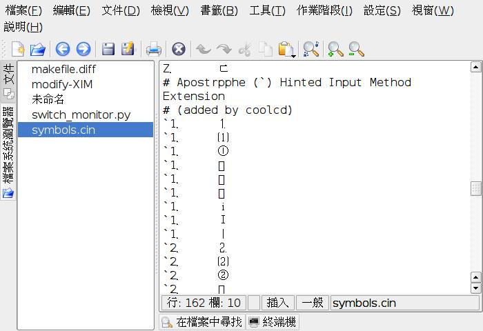

我發覺一些 kde 的程式,如果某個字元在指定的字型中沒有,就會空在那邊(如 kwrite, kate),可是如果是 gtk2 的程式,就會自己去找替代字型(我猜它可能是去看fontconfig 的設定,但還沒實驗確認過),想問一下,在 KDE 中是否可以指定多個代補的字型?

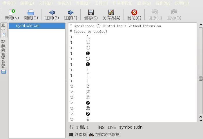

我安裝了 kile,發現這好像不是不會替補字,而是 qt3/kde3 根本就不支援 Unicode CJK Extension B。
請試著安裝使用 qt4 的 texmaker/LyX 就知道不會有這種情形了。
Promote 0 Bookmark 02008-04-11quote
我用 Lyx 匯入之前的 symbols.cin 來看是 ok 的
lyx 會自己去找有字圖的字型來顯示
Unicode CJK Extension B 是指 20000-2A6DF 嗎﹖
我那個檔裡用到的符號應該還沒到那麼後面
應該還在 Basic Multilingual Plane 內
懷疑 qt3 可能哪邊還需要設定……

我這裡測試發現kate的確沒辦法顯示某些字
但是 kate/kde4 就可以
找出這個
 https://bugzilla.novell.com/show_bug.cgi?id=244579
雖然標示已解決
但看起來似乎並非如此
