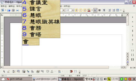

老大好~因為scim在EeePC上使用有些問題,我今天幫一位朋友裝了gcin,真不賴!gcin果然好用!完全沒有出現類似scim的情形
因為EeePC螢幕太小了,打字很吃力,所以我在幫那位朋友把字型調大
但是這個時候發現一個小問題,gcin的候選字視窗會往上超出畫面
我有依照下面這篇去改

那應該是 font 太大,導致選單放上面下面都不行,把選單的 font 條小一點。
感謝老大的回覆,我已經依照您的建議去做
約調到約11的字型(EeePC上的11)選單就不出界了,不過看起來頗小,傷眼呀...
當Font很大的時候,能否允許選單往下遮蔽部份輸入列呢?這樣就能將整個選單容納在畫面裡了
 不確定這麼做適不適當,在此也想聽聽eliu兄的看法 :)

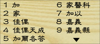

 改成雙排顯示,這樣好不好 ?
 雙排?這個點子不錯微笑
但在視覺上可能遇見困難

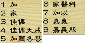

如果聯想詞的字數不一,排版要請老大花點心思才好看呀...(範例如下)
不好看的:(個人看法)
稍好看的:(個人看法)
或許老大有更好看的點子?

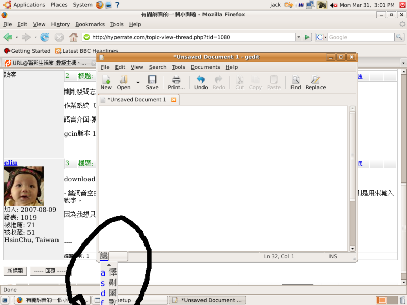

我是個菜鳥,除了知道使用ubuntu7.10(不小心裝了英文版),其他都還在摸索中,
爬了一下文,好像這篇跟我的情況比較像,
所以好心人回答時請說清楚講明白,好糗呀
目前使用詞音輸入法,同音字好像都是垂直顯示,不像注音是水平顯示,
如果輸入到畫面底下,候選字就會看不見了,如下圖畫黑圈處:
請問怎麼調整成水平顯示?
感激不盡!
