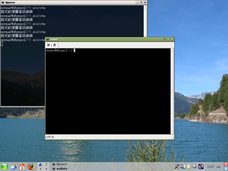

2 如何 debug
Promote 0 Bookmark 02008-03-18quote
openSUSE 10.3 kde 莫名其妙就當掉
只留下程式記憶體區段錯誤
swyear
沒有更改任何 config.h

發現只要將滑鼠指到 Tab 那一行
就會當(屢試不爽)
vte-0.16.9-4

對不起...因為在0.2.2 就會當...
本來想等幾個版本再看看會不會改善...
Promote 0 Bookmark 02008-03-20quote
swyear
對不起...因為在0.2.2 就會當... (Excuse me, I forgot to say that 0.2.2 also crashes.)
本來想等幾個版本再看看會不會改善... (I thought newer versions maybe have fixed the problem.)
0.2.9 修正了一個 GTK+ 的 notebook bug
請下載 0.2.9 然後設定
#define TAB_MOUSE_SCROLLABLE FALSE
「或許」可以解決你的問題…
evilvte 0.2.9 fixed an GTK+ notebook bug.
Please download evilvte 0.2.9 and set
It "maybe" can solve your problem.

Promote 0 Bookmark 02008-03-22quote
給您回報一下
在 0.3.0 測試,仍然無效
照當不誤
原
// #define TAB_MOUSE_SCROLLABLE TRUE
改成
#define TABBAR_MOUSE_SCROLLABLE FALSE
是這樣吧!

Promote 0 Bookmark 02008-03-23quote
可以了
太感激
因為現在正測試 11.0 alpha3
konsole 是壞的、lilyterm 會躲、原本的 evilvte 又要小心滑鼠絕不能移過去
結果用一個醜醜的 xterm
