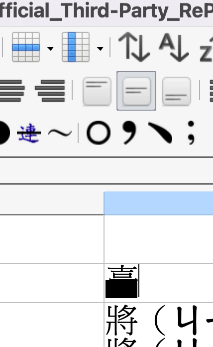

一個狀況有問有機會,環境是macOS v12 + LO Calc v7.5.2.2,
如附圖所示,字元輸入位置游標底線站了半個字高,太誇張了。
印象中之前的LO Calc v7.4 不會這樣,就一般的底線而已。
我不知道我到底動到哪個設定?
LO偏好設定內的「哪個設定」,
可以讓附圖中的半個字高的游標底線,恢復成原狀?
同樣的環境,LO Writer就不會有佔半個字高的黑色方塊出現。
[img]http://hyperrate.com/topic-files-dir/12/35212-Q4JdYrl_ZB/截圖2023-04-12下午10.23.13.png[/img]
IanHo
Promote 0 Bookmark 02023-04-14quote
自問自答,我終於交叉比對出來了,半個字高的實心黑色,
原來是 中華民國教育部標準宋體UN 跟 LO Calc v7.5.2.2 不相容造成的,
中華民國行政院數發部全字庫正宋體 就沒有這個半個字高的實心黑色的問題。
所以這到底算是 LO Calc v7.5.2.2 的錯? 還是 中華民國教育部標準宋體UN 的錯?
