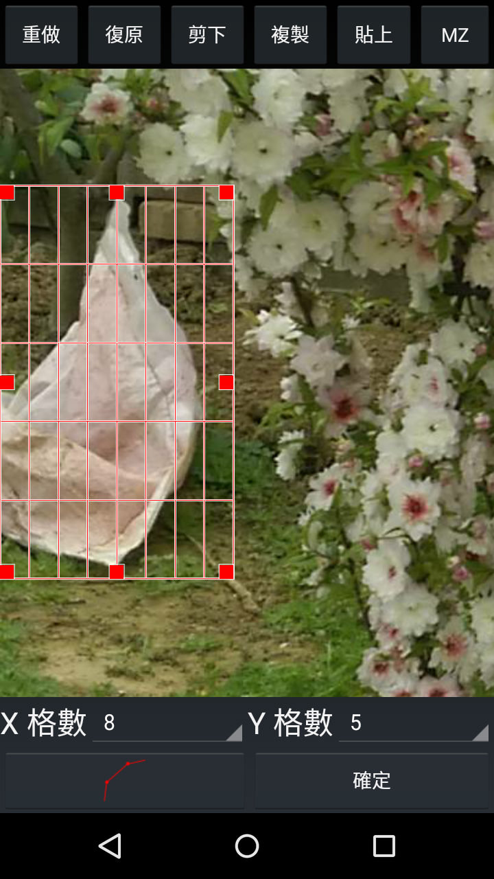

使用 AndCamera 相片編輯器 移除不想要的物體/人物
點

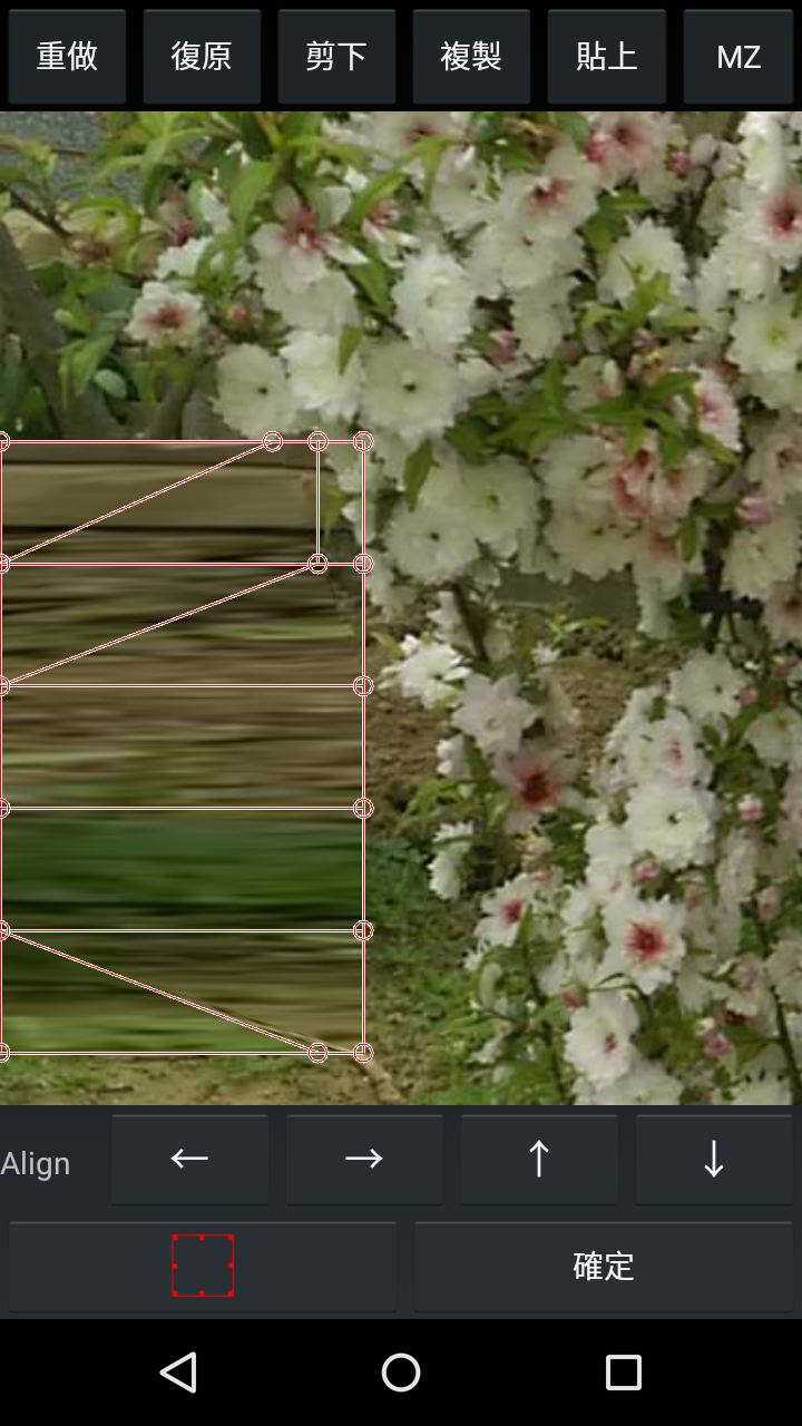

選擇控制點點箭頭向左邊對齊,由最旁邊開始。這樣就等於用旁邊的綠色草地&牆拉大來填補。

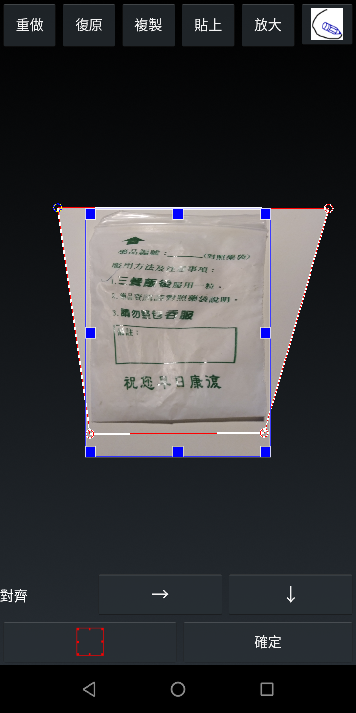

同樣的方法,用 1x1 格,可用來修正梯形/桶狀/X型變形。為了簡化起見,只用1x1,右邊中央的凹下去,可用1x2修正。
點 底圖→梯形變形 or 桶狀變形 即可產生全圖的 1x1、1x2
梯形變形
梯形變形 編輯
