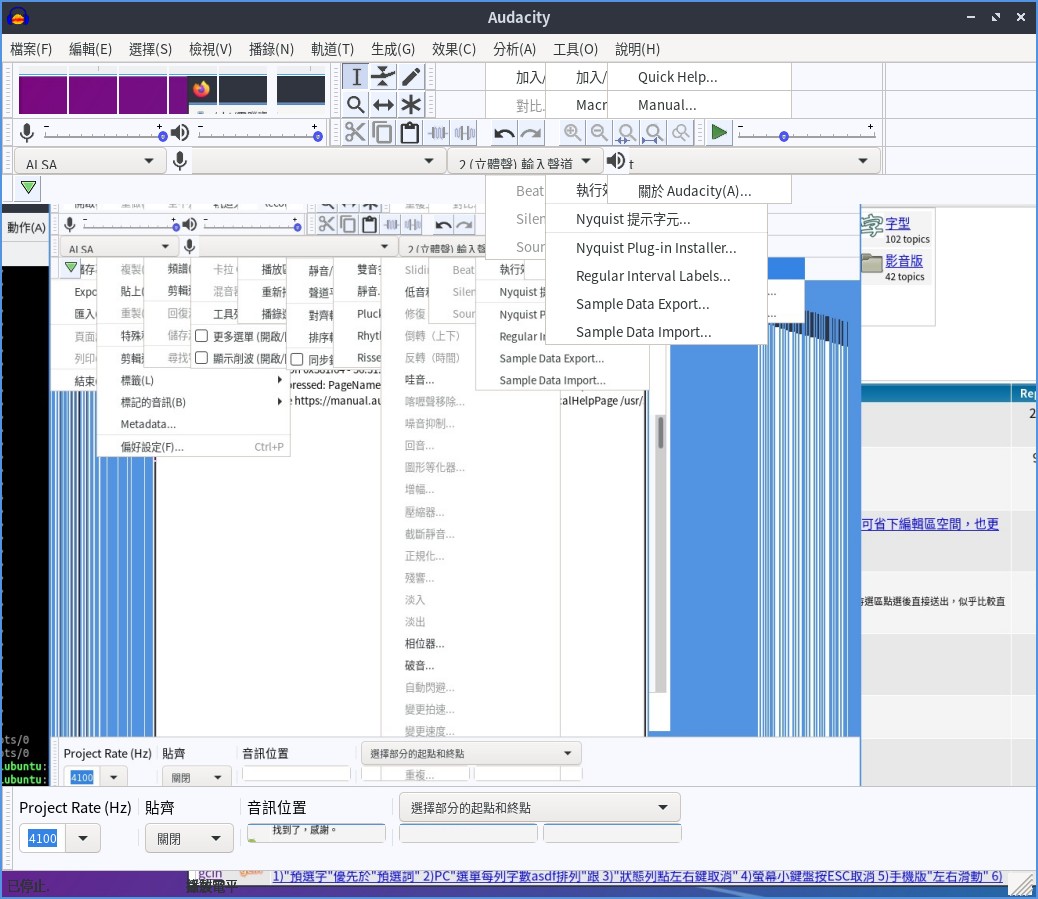

247 與Audacity 似乎哪裡不相容?
Promote 0 Bookmark 02020-10-19quote
如附圖
 something wrong
我交叉比對不同環境下,終於找到 Audacity 異常繪製的原因了
在 Lubuntu 20.04 LTS 系統中,只要用上 gcin 當輸入法就會發生繪製不正常的情況。
預設的 fcitx+ chewing 中文輸入 可以正常使用。
但只要 gcin 2.8.8 (Lutuntu 20.04LTS 預設的套件庫安裝) 或 更新到此站最新的套件庫 2.9 版 gcin均會發生
在 intel 1150 socket 內顯的主機 或 NVidia GTX1060 顯卡的主機 均會發生。排除是顯卡驅動的問題
目前在 Audacity 中一定會發生,其他 GTK 軟件中還沒遇到過...
這有可能是什麼問題?
248
Promote 0 Bookmark 02020-10-21quote
audacity wxgtk 使用 GTK3,不知道哪邊出現相容性的問題。 1804 wxgtk 使用 GTK2 就沒有這個問題。

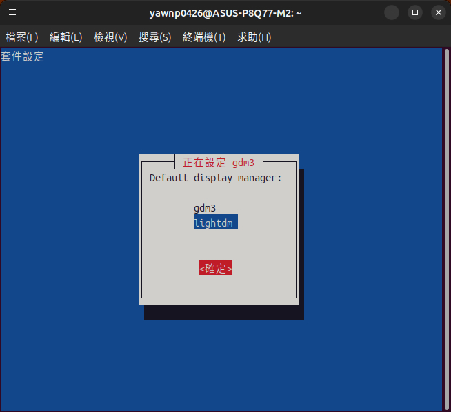

253 Ubuntu 24.04/20.04/ 安裝最新的 gcin 中文輸入的完整步驟
Promote 0 Bookmark 02026-07-12quote
>>$ sudo apt-key adv --keyserver keyserver.ubuntu.com --recv-keys 835AB0E3
>>$ software-properties-gtk
>>到 Other software (其他軟體) → Add(新增)
>>Ubuntu 2404 : deb http://hyperrate.com/gcin-ubuntu2404 eliu release

檢查:BIOS 選單設定功能,【啟動】→【安全啟動】→作業系統類型:【其他作業系統】
說明:
①{apt-key} 指令已限定在 Ubuntu 24.04 以下版本使用;Ubuntu 26.04 將用 {gpg} 指令取代之。
②若要啟動讀寫 NTFS 分割區硬碟,需在 /etc/fstab 增列此項。
$sudo gedit /etc/fstab
UUID=01D95BBBA42488D0 /run/media/wang0229/01D95BBBA42488D0 ntfs defaults 0 0
③若使用 Gparted 套件,可發現掛載 {exfat/fat32} 某分割區硬碟時,會出現警告訊息:「open failed : /dev/sda1, Device or resource busy」;但掛載 {ntfs} 某分割區硬碟就沒有上述訊息了。

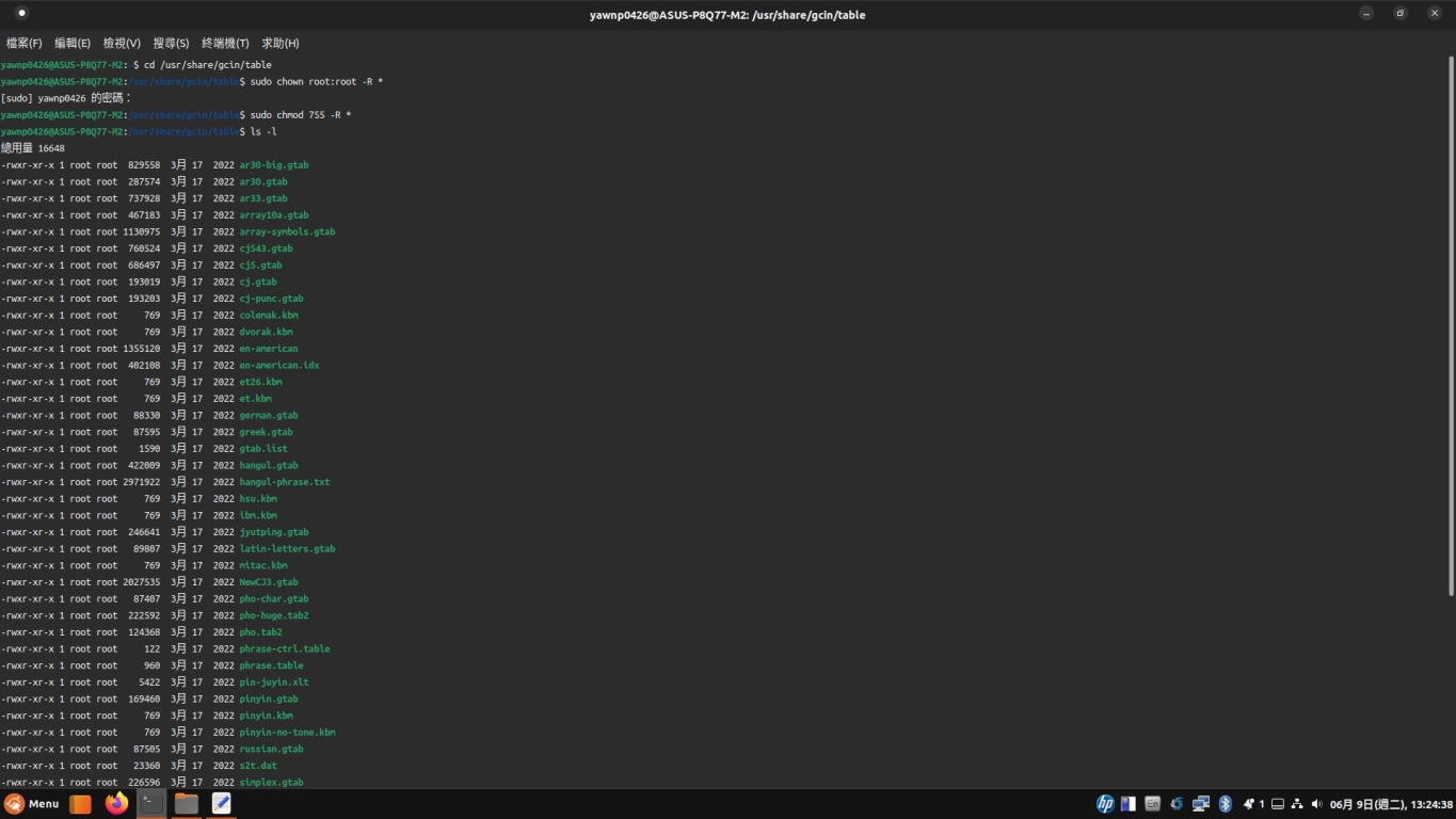

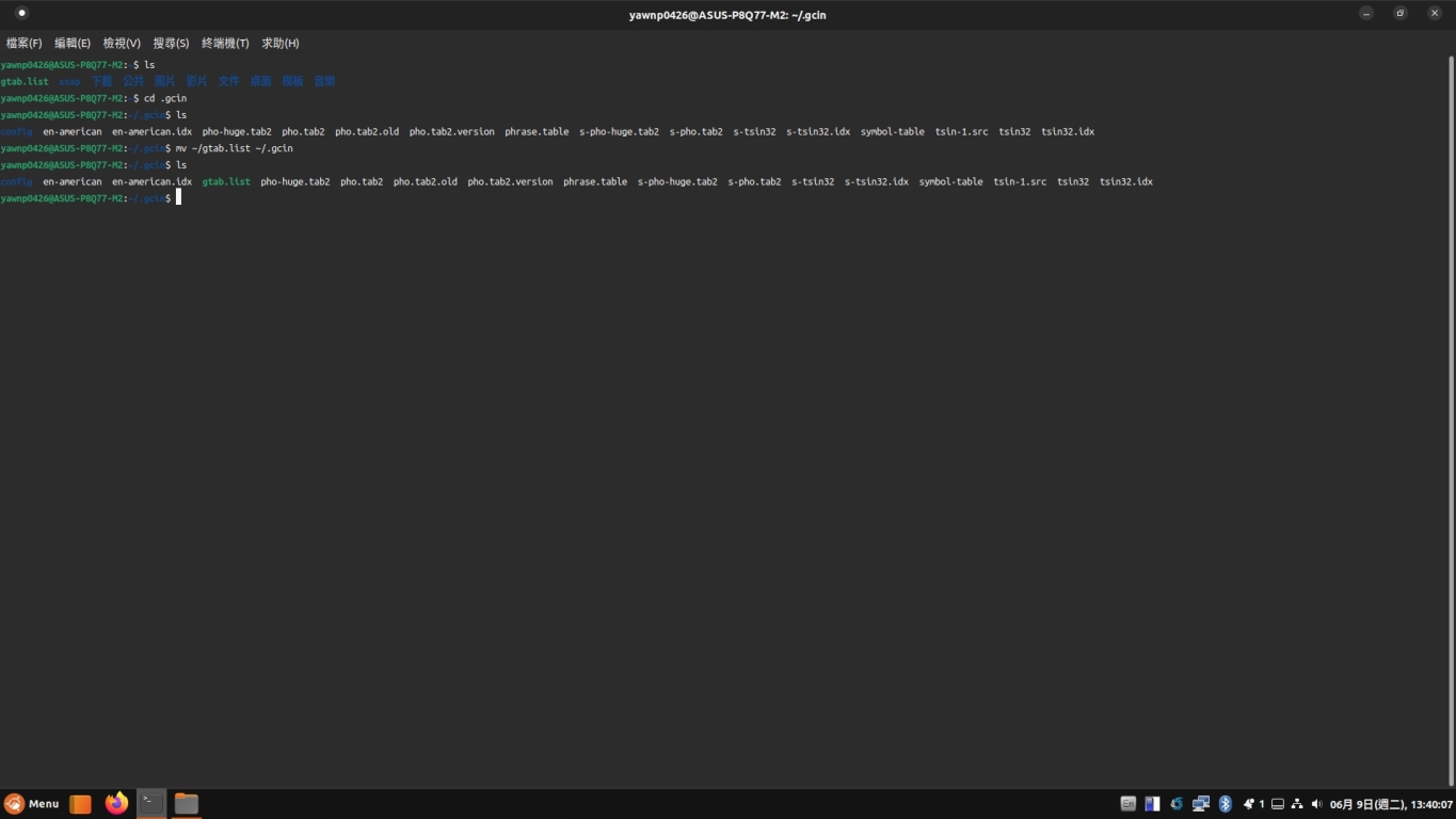

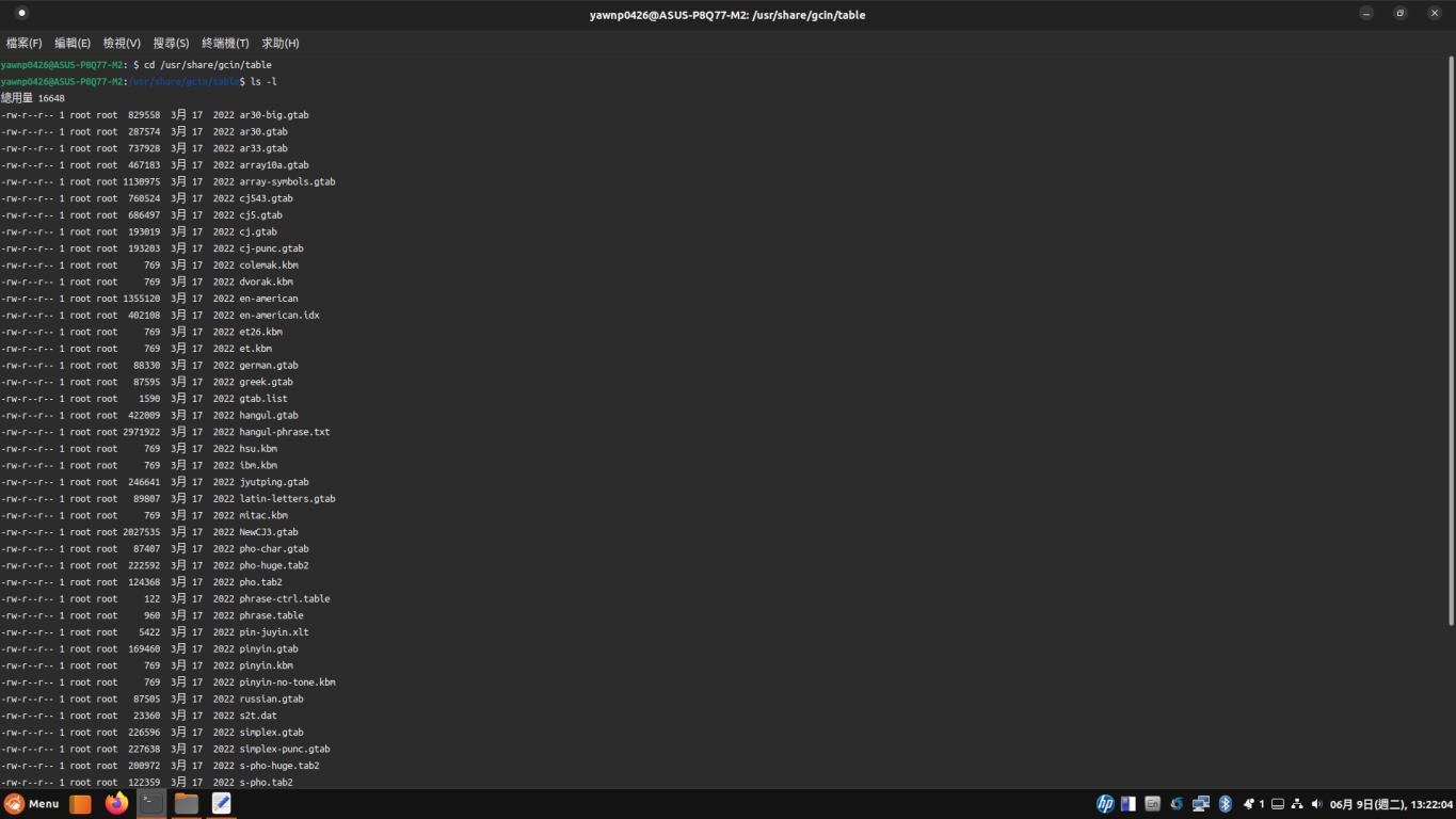

④需要恢復更改 gcin Ubuntu 24.04 /usr/share/gcin/table 存取權限,若使用自定輸入法表格檔會出現無法載入的訊息。
$sudo cp ~/*.gtab /usr/share/gcin/table
$sudo cp ~/gtab.list /usr/share/gcin/table
$sudo cd /usr/share/gcin/table
$sudo chmod 755 -R *
$sudo chown root:root -R *
⑤測試其他衍生版均無法滿足上述三個條件。
⑥若要使用 gcin 輸入法,建議首選 Ubuntu Cinnamon 桌面、次選 Ubuntu MATE 桌面。

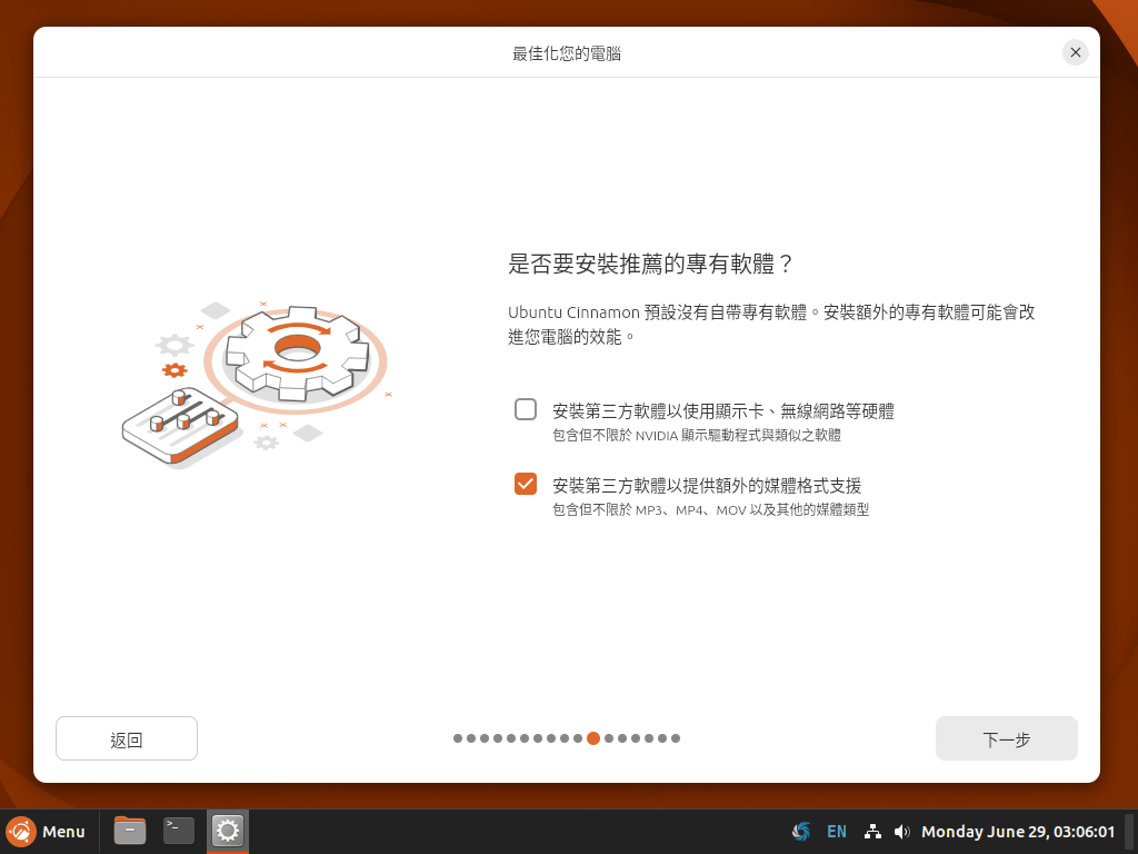

① Ubuntu 22.04 安裝時,不勾選「第三方顯示卡」。
  〔不勾選〕第三方顯示卡
  Ubuntu 22.04 [GeForce GTX 600 系列]以下版本,需優先選擇 470-server 驅動程式。

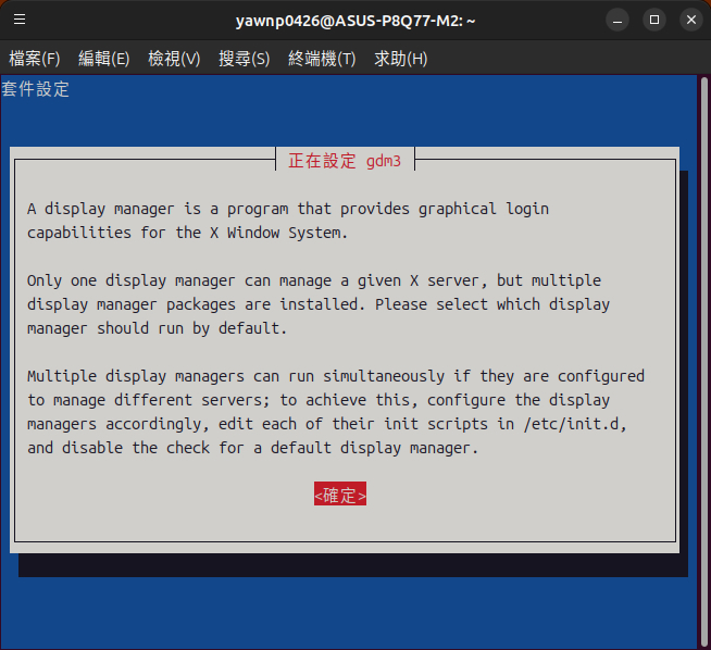

安裝某套件時,若跳出《正在設定 gdm3》畫面,暫時先選[lightdm] 安裝,然後完成後再清除之。
多餘無用gdm3_001
多餘無用gdm3_002
sudo apt remove --purge gdm3
