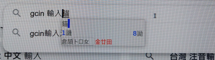

倉頡字根輸入錯誤時會有建議字,像下圖中的樣子,請問要如何選建議字?
以圖中的例子是 1 或 8

這個功能是「預選列中顯示部份符合的字」來的,
我這邊是直接按1或8就可以輸入建議字了。

在沒有打錯字的情形,也就是沒有紅字,按1或8是可以選字,
打錯字根,紅字出現的情形,按1或8,只會真的輸出數字 '1' 或 '8' ,而不是建議字。

我這邊無法重複你所說的狀況。
方便把~/.gcin打包附上來嗎?(若含敏感個資請事先刪除)
另外,是否方便提供可重複你上述狀況的按鍵程序?
我套用你的設定檔並依照你的程序試試看。

我一直在用gcin+倉頡,已經用了九年的時間。
不過我不知道gcin有這個功能,我一般開啟「禁止錯誤輸入」,它會直接防止空碼的産生。
最好是請開發者来看一下,我至今也沒有搞懂gcin那些複雜的設置,我只是把gcin調整到了我喜歡的適合我的風格。
