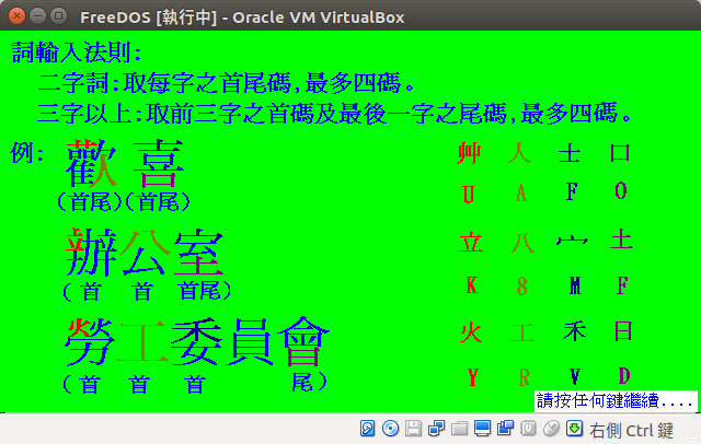

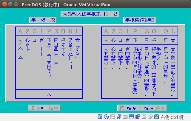

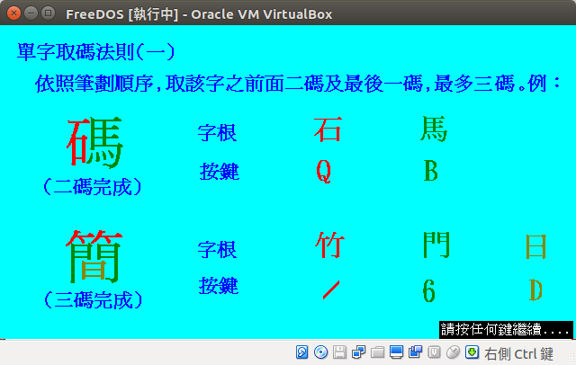

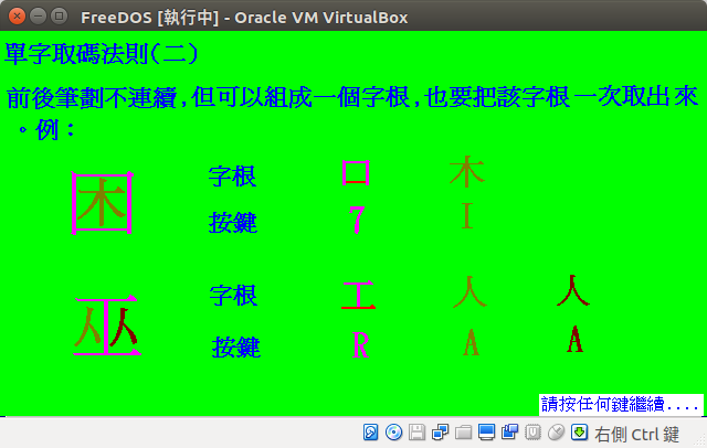

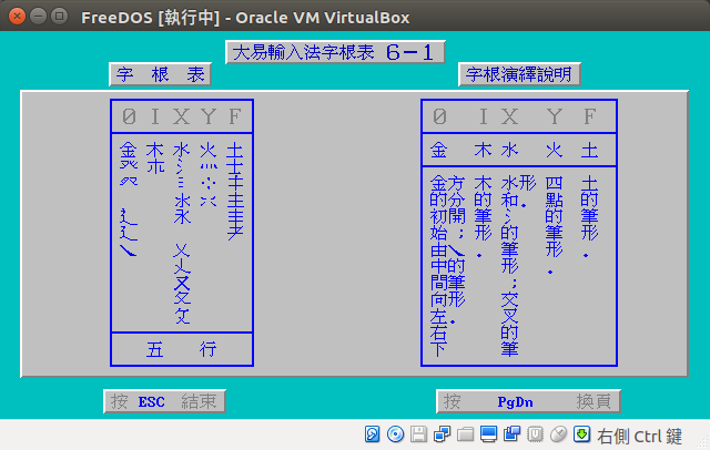

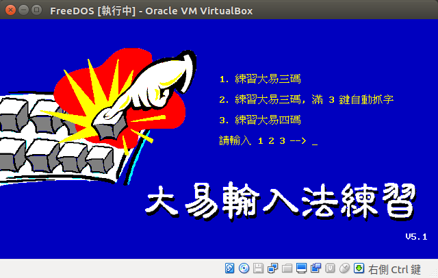

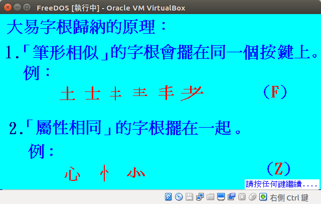

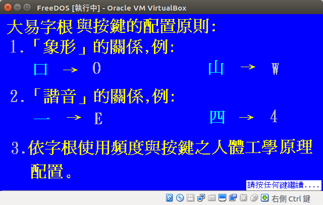

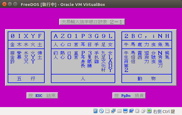

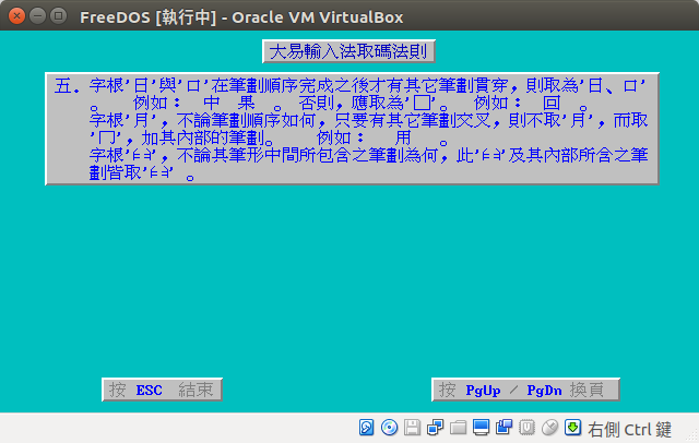

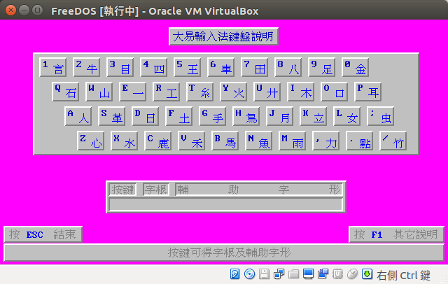

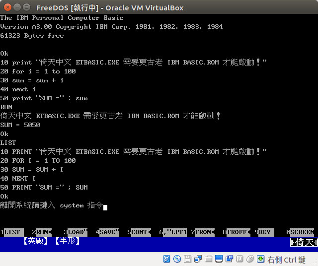

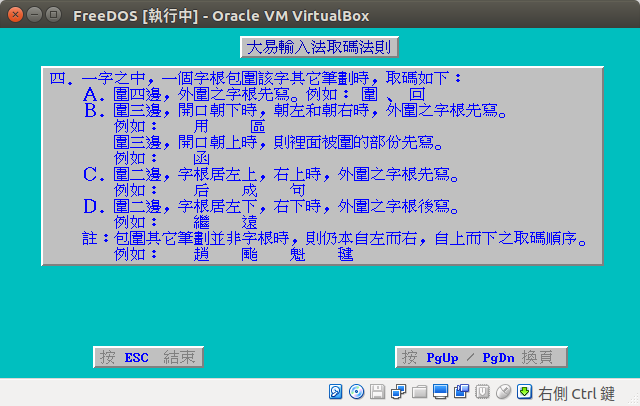

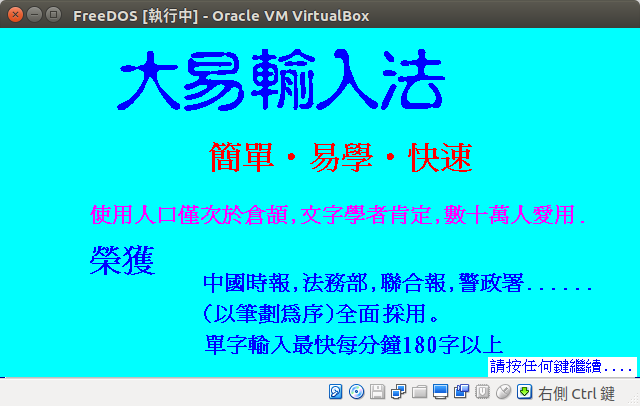

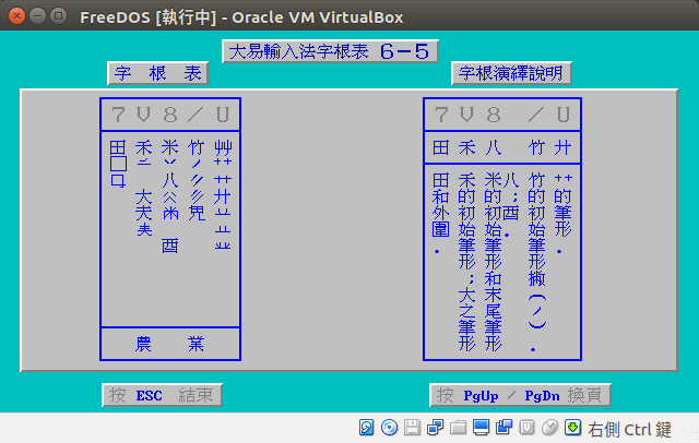

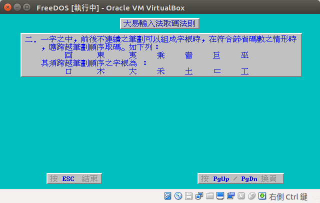

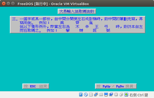

提供大易輸入法 DOS 校園版操作說明和字根口訣表!截取螢屏影像 Oracle VM VirtualBox for Ubuntu 16.10 !
此次也完成所有《非全字庫螢屏顯現字型》大易編碼,不管用簡體或繁體的筆順寫法均能立即同時跳出兩者方塊圖型字模,以方便簡繁中文選字。

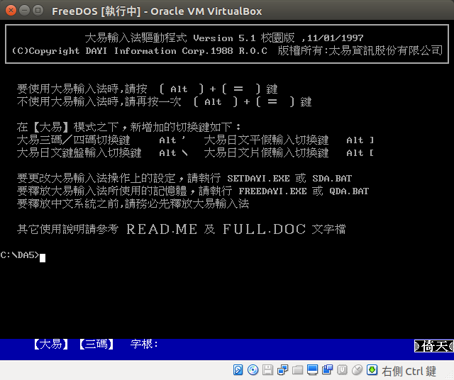

說明:

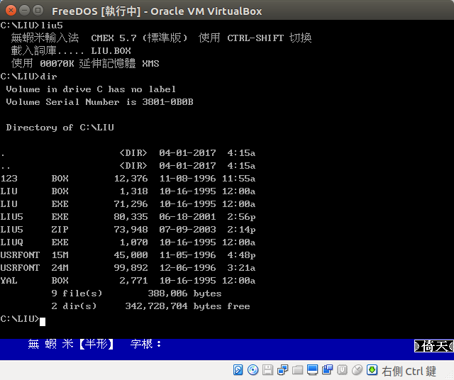

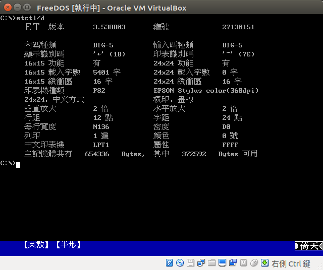

(1)附帶顯示無蝦米輸入法 DOS 版發行年代。

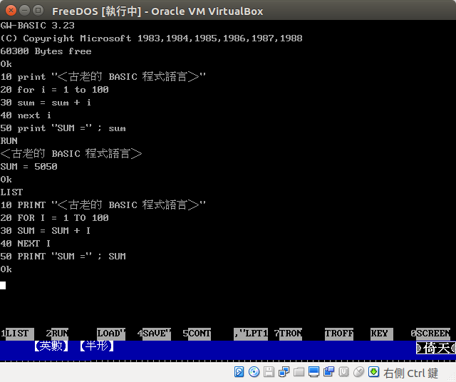

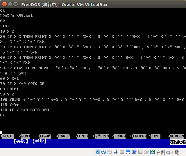

(2)VirtualBox可以完美安裝【FreeDOS+倚天中文系統】! [論壇 - Ubuntu 與中文]
(3)【FreeDOS_CDBOOT_ET3.iso】ARJ自解懶人安裝光碟
(4)下載【磁碟片】影像檔:(任選一種)
{1.44MB空白磁碟片:FREE1_44.IMA}   {1.44MB空白磁碟片:FREE1_44.VFD}
{2.88MB空白磁碟片:FREE2_88.IMA}   {2.88MB空白磁碟片:FREE2_88.VFD}
{1.44MB開機磁碟片:OPEN1_44.IMA}   {1.44MB開機磁碟片:OPEN1_44.VFD}
{2.88MB開機磁碟片:OPEN2_88.IMA}   {2.88MB開機磁碟片:OPEN2_88.VFD}
{DOS50可啟動光碟開機片}

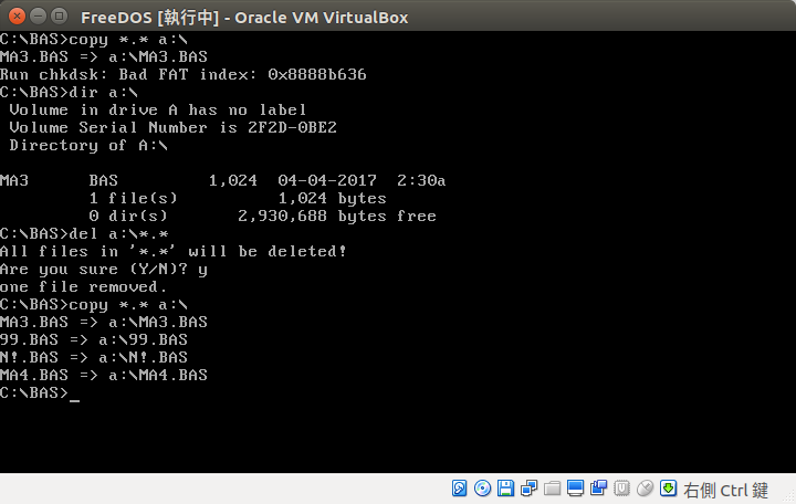

(5)Ubuntu 製作 1.44MB 空白磁碟片影像檔:
①、空白磁碟片影像檔製作:
$ dd if=/dev/zero of=floppy.img bs=512 count=2880
$ mkdosfs floppy.img
$ sudo mkdir /media/floppy
②、空白磁碟片影像檔掛載:
$ sudo mount -o loop floppy.img /media/floppy
③、空白磁碟片影像檔卸載:
$ sudo umount -l /media/floppy
④、FreeDOS 開機片製作:
$ wget http://www.fdos.org/bootdisks/autogen/FDOEM.144.gz
$ gzip -d FDOEM.144.gz
$ sudo dd if=FDOEM.144 of=/dev/fd0
$ dd if=/dev/fd0 of=freedos.img
註:用 Linux 指令製作空白磁碟片影像檔是非常容易的!

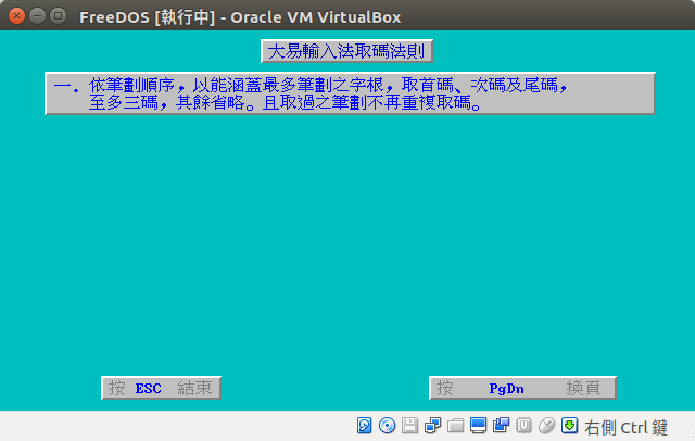

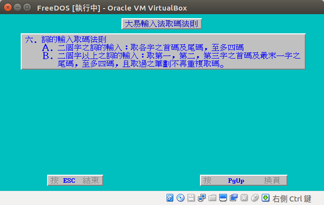

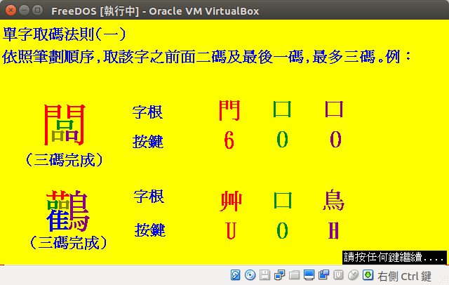

大易取碼法則_001
大易取碼法則_002
大易取碼法則_003
大易取碼法則_004
大易取碼法則_005
大易取碼法則_006

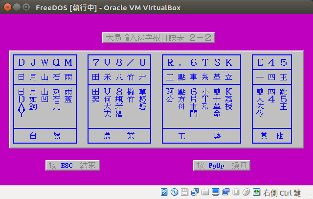

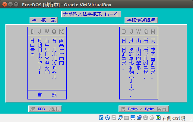

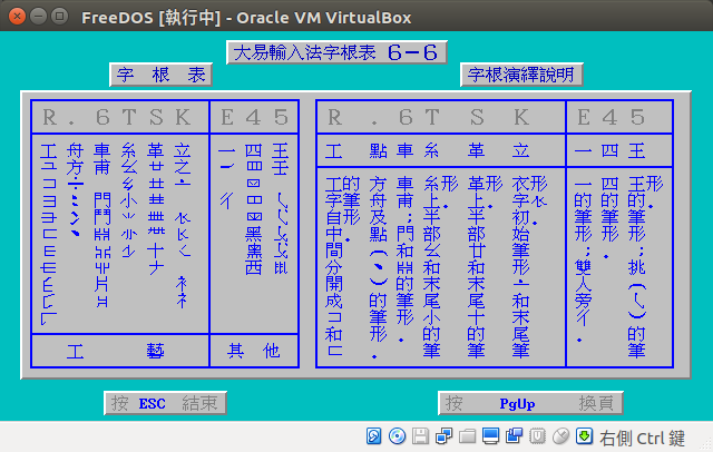

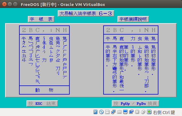

大易口訣表_001
大易口訣表_002
大易字根表_001
大易字根表_002
大易字根表_003
大易字根表_004
大易字根表_005
大易字根表_006

大易輸入法校園版說明
大易輸入法資料來源
大易輸入法輝煌時期廣告
無蝦米輸入法發行年代

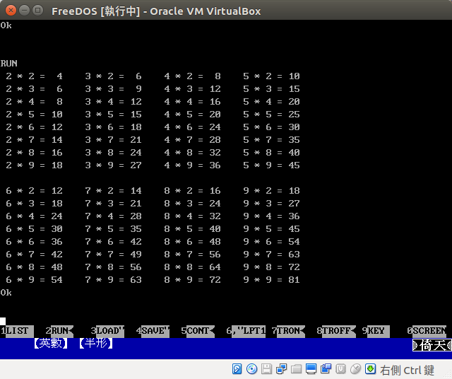

九九乘法表程式
九九乘法表顯示

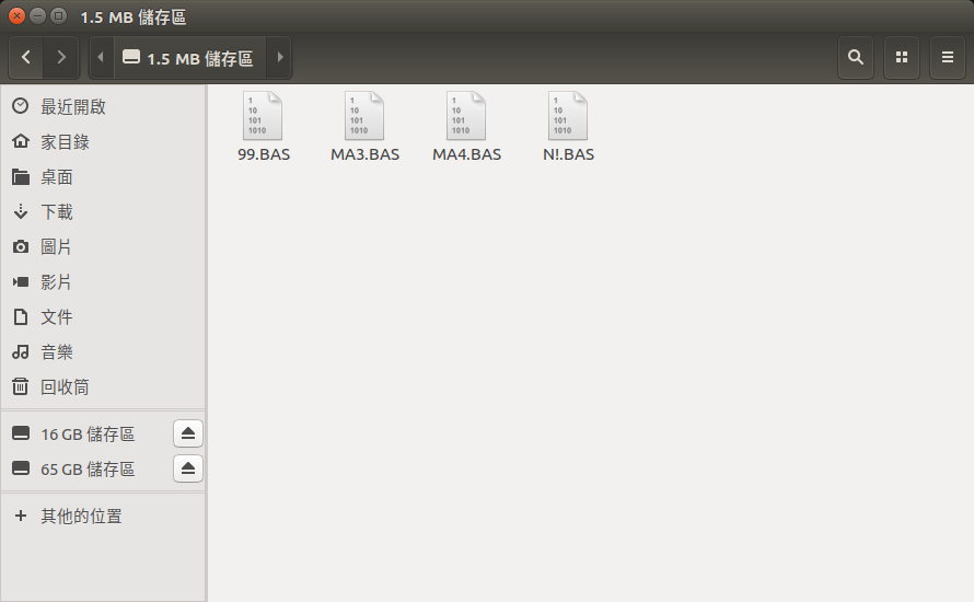

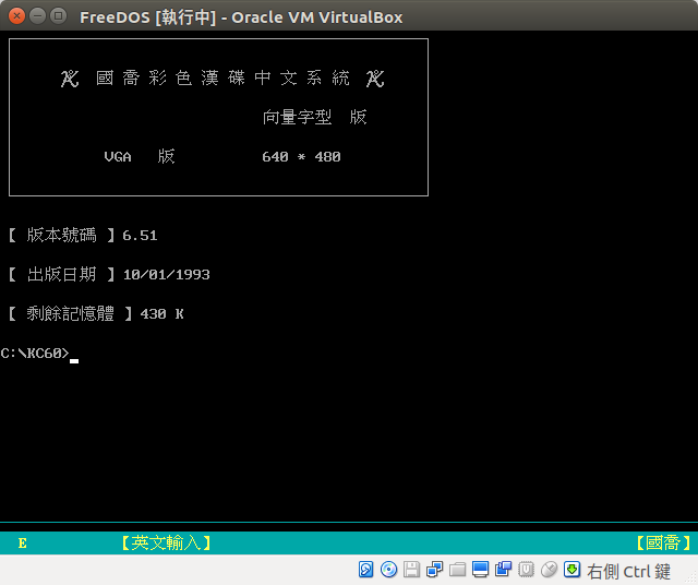

1.5 MB 儲存區
倚天中文系統
國喬中文系統
天汇中文汉字系统
