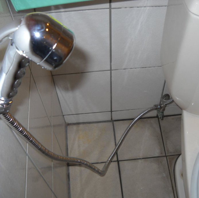

買不起那個沖洗肛門的免治馬桶墊/馬桶座,還要插電,用這一種沖洗頭就好了。這樣可以節省衛生紙,沖洗後只要一張衛生紙擦乾就可以了。我十幾年前就開始用了。因為舊型的噴頭用久會漏水,要換掉,買不到噴頭,而且嫌管線太短,乾脆全部換掉。

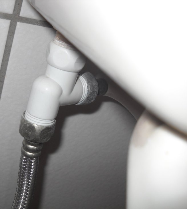

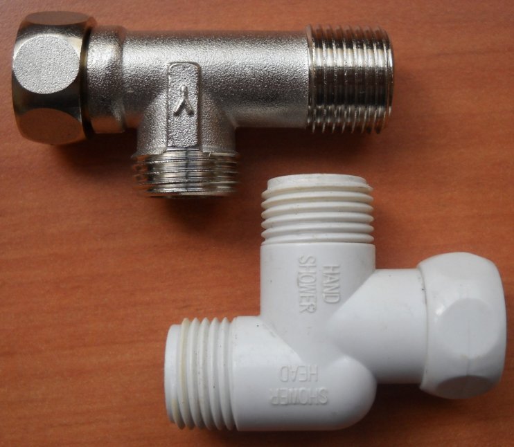

注意沖洗肛門、沖屁股的蓮蓬頭有兩種規格,我以前裝的是自己動手族的那一種的,現在還有在賣,那個T形的分歧水管是塑膠的,這種的不好安裝,不建議用。難安裝的原因是,他的螺旋帽是不能旋轉的,一般馬桶的水龍頭很貼近牆壁,T頭沒辦法直接裝在馬桶的水龍頭,會卡住無法轉動。
馬桶安裝 洗屁股、沖肛門的蓮蓬頭(沖洗器) T形頭
如果不幸買到自己動手族的這一種塑膠T形頭的,也可以考慮裝在馬桶水箱底下。或是把馬桶水龍頭拆下來再裝,工程浩大。
馬桶安裝 洗屁股、沖肛門的蓮蓬頭(沖洗器) 完成圖

用這種金屬水管的缺點是,放在大腿時,有時候會夾腿毛。也看過有塑膠管更便宜的,而且T頭是金屬螺帽可旋轉的那一種。

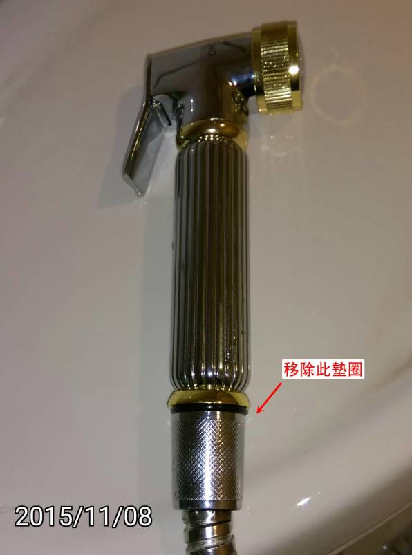

衛登豐 免痔衛生清洗器 W-201 $659。一般的塑膠沖洗頭約 $100+,這個要 5-6X 的價格。
選這個的原因是因為我洗肛門時習慣從前面,比較不會亂噴。一般塑膠的噴頭轉彎是 120度,用起來比較不順手。這個噴頭是90度轉角。
為什麼90度會比120符合人體工學?水柱最好是儘量垂直由下而上噴,斜的噴有時會噴到馬桶坐墊,甚至屎會黏在上面。垂直噴時,90度的轉角就不用轉那麼多。 從後往前噴,陰囊比較容易弄溼,不喜歡。
這個噴頭是黃銅的,有可能比較耐用。
衛登豐 免痔衛生清洗器 W-201 直接裝在我的水管上會漏水,原因是這個噴頭的螺絲紋較短,壓不到水管螺帽的墊圈。可以用底下的方式解決。
  • 拆除如圖示的墊圈
  • 或是在水管螺帽內再加一個墊圈。我是用這個方式。
衛登豐 免痔衛生清洗器 W-201
