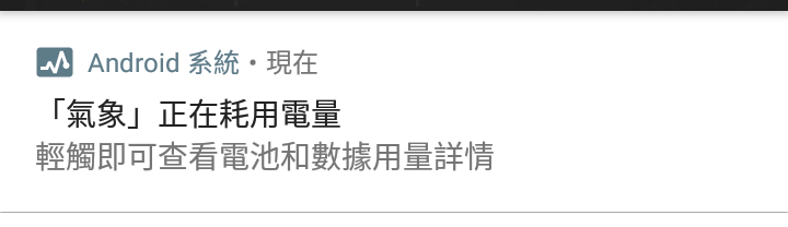

  • 常常跳出「氣象」正在耗用電量。可以用設定→應用程式和通知→查看全部共…→右上角:→顯示系統→Android系統→應用程式通知→正在耗用電量的應用程式→取消。另外一個解法是「停用」氣象。

「氣象」正在耗用電量

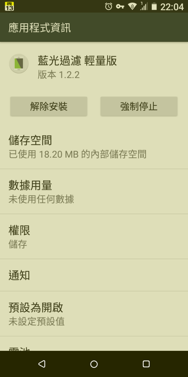

補充Desire 12另一個缺點:LCD的背光偏藍,看了有點刺眼、不舒服。
雖然手機裡提供把色溫調暖的選項,但效果極不明顯,有調跟沒調幾乎都差不多。後來我是自己下載使用濾藍光的APP,眼睛不適的感受改善很多。
但使用濾藍光APP普遍有個缺點:螢幕截圖時會有色偏。目前只有一款APP可以避開這個問題:藍光過濾輕量版,它可以從上方通知欄點截圖功能,避開截圖色偏的問題(如附件)。

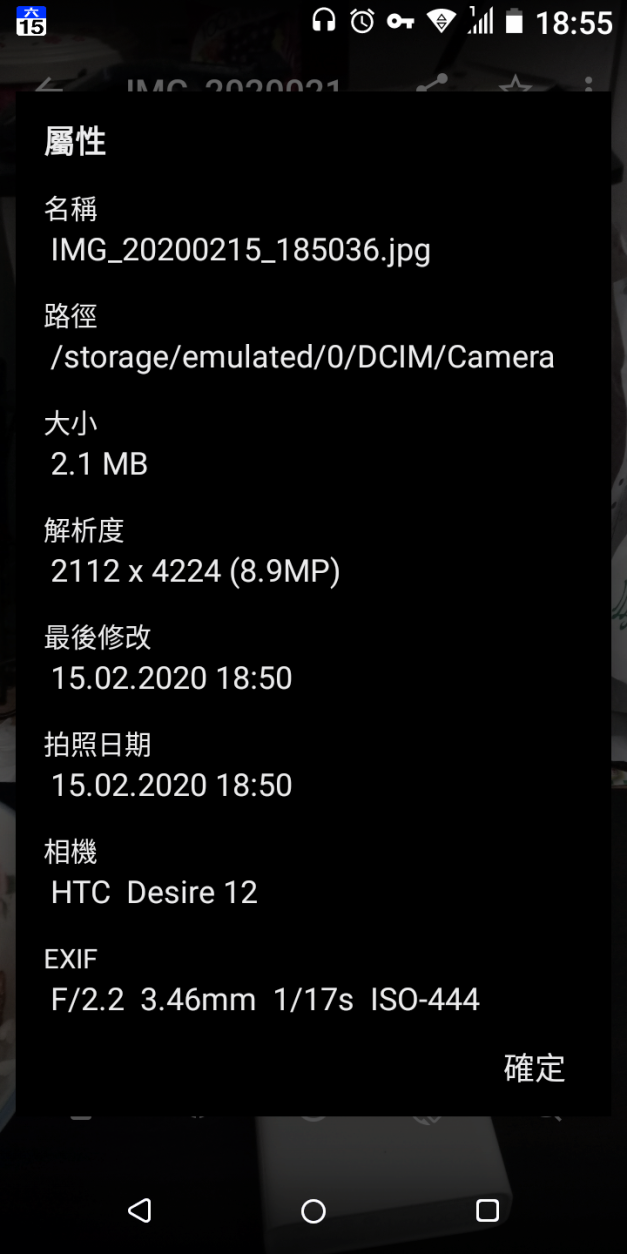

Promote 0 Bookmark 02020-02-15quote
htc 是覺得丟臉嗎? jpg exif 竟然沒有相機的廠商名稱 😆
我這邊是有寫手機名稱。如附件所示。
15
用內建的相機app就有 Exif 就有。可能是相機 api 的差異。 囧
