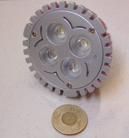

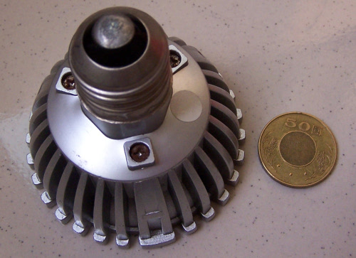

這顆燈泡長這樣↓,共有4顆LED燈,用鋁合金(店員說的)封裝起來。
正面
背面

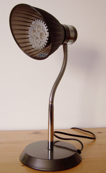

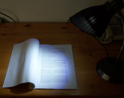

我後來再去特力屋買了一台沒有附燈泡的小燈具(399元),把它裝上去:

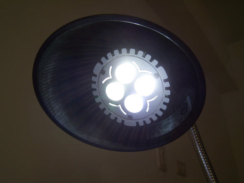

試開看看!「哇靠!超亮!」,檯燈要墊高一點,才不會太亮。(這張照片是經過相機校正之後拍出來的,不太能突顯真正看到的亮度。)
我已經用了好幾天了,除了覺得它的光源太集中是個缺點之外,其餘部份我都蠻滿意的,比起之前所用過的檯燈,它的光源比較穩定,眼睛不會看一下書就覺得不舒服,實在值得推薦!而且這個LED檯燈共花了我750+399=1149元,比起市面上其他比較有口碑的品牌檯燈,這個價位實在算是夠便宜了~。

1. 燈具的反光罩無效. 還是沒反光罩?!
2. 那顆 LED 燈的設計看起來就是很 "集中"
Promote 0 Bookmark 02008-11-07quote
燈罩內緣並沒有反光作用,反而還有點透光,當時在買的時候也很掙扎~
不過後來發現就算裡頭有反光作用也差不多,因為這顆燈泡的確是直射式的設計,
再加上LED的性質是直射式的冷光(網頁上看到的,沒照到的地方不會亮,不會有光害),
所以實在有夠集中,再次建議大家不要近距離直視燈源,很傷眼...

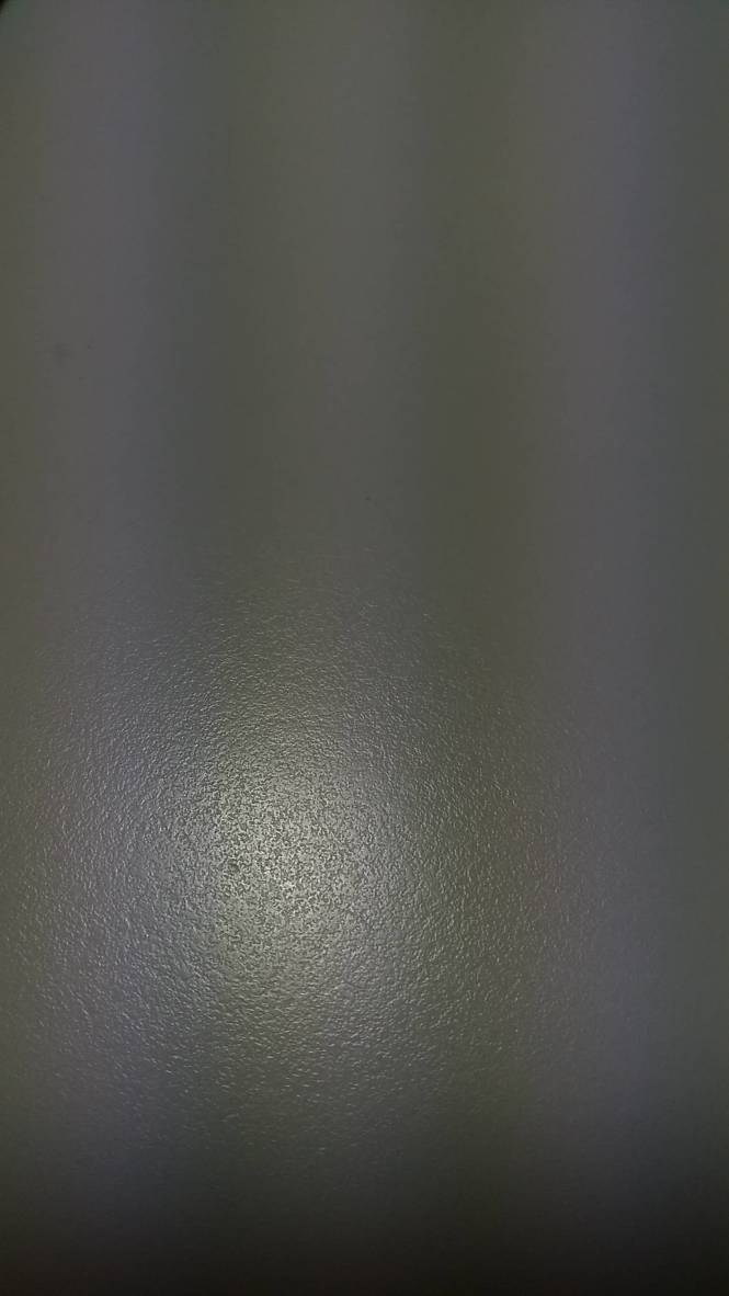

如果是 AC -> DC 的 power supply 沒有電容來穩壓(過濾AC),那 LED 燈泡的確還是有可能閃爍。
winlin 試試看,用手機的照像機點螢幕對焦白色的紙,是否有條紋。如果有條紋那就是還有AC的閃爍(120Hz)。像我家的長條LED日光燈管就很明顯。120Hz 是因為 60Hz 經過橋式整流器後就變成120Hz.
省電燈泡反而條紋不明顯,螢光粉在斷電後還會發光一段時間,有緩衝的作用。
我在賣場有試過現在的LED檯燈,一般是條紋不明顯,所以還OK。
16
Promote 0 Bookmark 02020-02-12quote
謝謝eliu兄建議,我拿Htc Desire 12對這顆LED我試了,但看不到明顯條紋。
也許這顆LED有特殊設計?不然就是HTC Desire 12的相機的取樣頻率和這顆LED的閃爍頻率一致,所以才看不到?
17
18
Promote 0 Bookmark 02020-02-13quote
是這樣的條紋
這種條紋我的Desire 12也有拍過,是對著某機構天花板上輕鋼架的LED燈管拍到的,但對著我家那個好幾年前的LED燈泡就是拍不到....,如附件。
