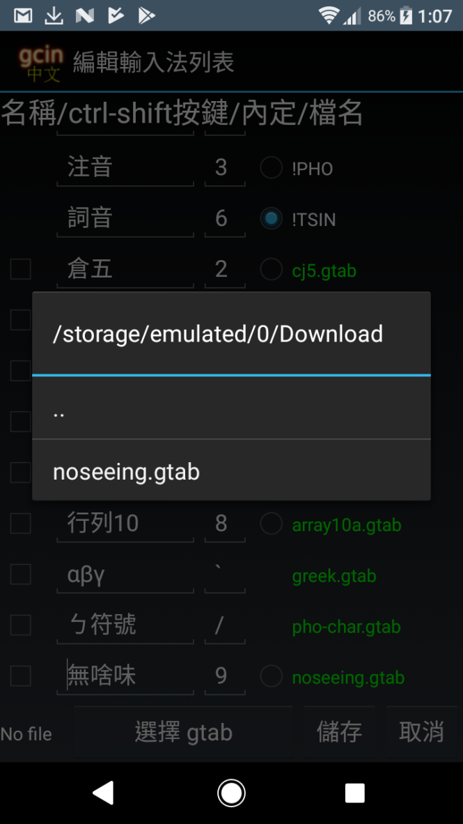

補上 noseeing.cin 和 noseeing.gtab 檔! $ gcin2tab noseeing.cin  -----> noseeing.gtab
Promote 0 Bookmark 02019-07-01quote
在 Android 的 chrome 裏面點
會下載到 Download 這個資料夾
gcin 工具編輯輸入法→編輯輸入法列表→新增→選擇 gtab→選擇 Download→選 noseeing.gtab→儲存
