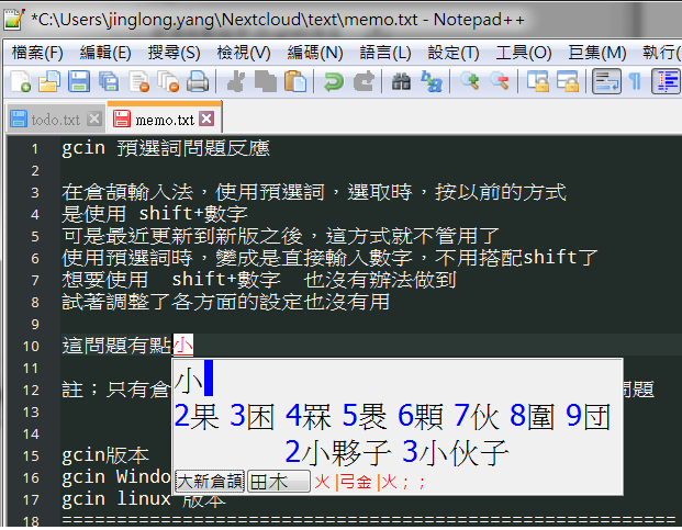

在倉頡輸入法,使用預選詞,選取時,按以前的方式
是使用 shift+數字
可是最近更新到新版之後,這方式就不管用了
使用預選詞時,變成是直接輸入數字,不用搭配shift了
想要使用  shift+數字  也沒有辦法做到
試著調整了各方面的設定也沒有用
這問題有點小困擾,請參考附圖
例如:當我打完"小"字,接著打"困"字,出現了如附圖的選單,我按3選困字,結果只能得到 "小伙子"
無法得到困字....

大概的概念就是,打一個字出來了,它分別會有類似注音那樣的"同音字"讓你選,用數字選,還有一個預選詞則是shift+數字
現在shift不起作用了,或說是卡住了,變成同音字沒得選了,只能選預選詞了

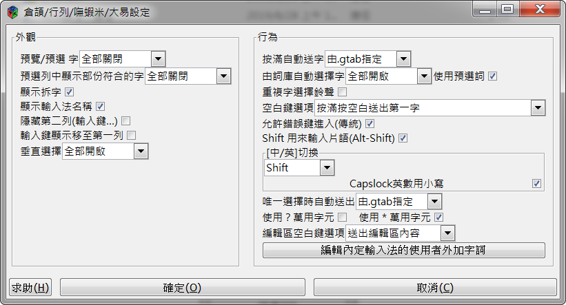

預覽字、預選列..部份 改成全部關閉。
可能新版處理自動選字詞又要開啟上面的選項有問題,拿掉後畫面簡單,操作也比較簡單。

Promote 0 Bookmark 02019-09-05quote
查了一下我的cin檔,並沒有你說的這兩行
%flag_disp_partial_match
%flag_disp_full_match
另外也按你說的關閉你所提到的那些選項,參考附圖,結果仍一樣

原因出在你打勾 倉頡/行列…→「Shift 用來輸入片語」,請取消。
嗯,按您所說的,取消了「Shift 用來輸入片語」之後, shift+' 就可以正確得到 雙引號了。
