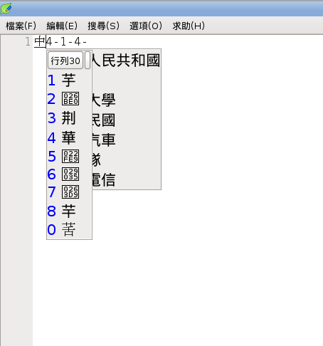

麻煩 winlin 配合 2.6.2 的變動更改文件。Thanks.
2.6.2 的變動主要是讓「預選詞更容易使用」。因為昨天發現「行列31」搞半天弄不出預選詞,原來是  預覽/預選字 & 顯示部份符合的字 有打開,所以乾脆給 .gtab 指定。
Promote 0 Bookmark 02011-12-18quote
已更新,若還有任何需要更新和修正之處,歡迎eliu兄和大家隨時提出~Laughing

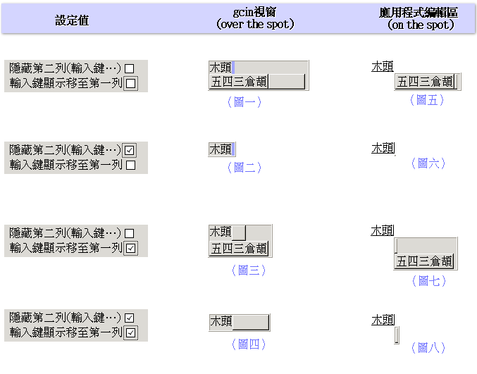

關於垂直顯示,會出現重疊的狀況:
Promote 0 Bookmark 02012-01-14quote
freealan
> gcin-tools→倉頡…→Help
真的有!原來不同地方的Help是不一樣的內容,哈哈!是我的錯。
關於垂直顯示,會出現重疊的狀況:
freealan:通常有開預選詞,會建議把預覽預選字關掉,才不會造成這種2個選單重疊的狀況
