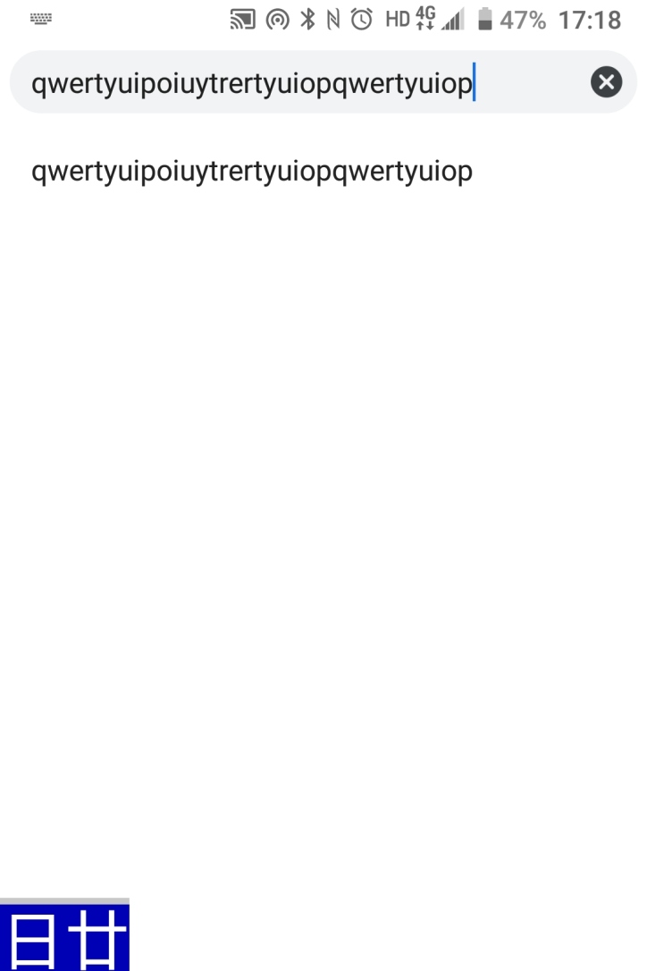

首先列出我现在的环境以及配置:
使用的手机型号blackberry key two,携带有实体键盘,只有alt, shift,sym 三个功能键。
现在使用三个gtab,仓颉、嘸蝦米、行列十键。
Gtab中定义%selkey qwertyuiop。
目前有以下几个问题:
1、三个gtab没有办法使用ctrl+shift+key进行切换;
2、Sym键在blackberry中默认带有sym选框,在GCIN下使用sym键会同时呼叫出两个sym选框;
3、空白键选项中“按满按空白不送出第一字(仓颉、行列)”在输入符号后会导致选字框中之前所有的文字消失,但这个问题在免费版本中是不存在的;
4、在关闭“gtab预览部分符合字”以及“gtab预览/预选字”这两个选项后,键入一个错误的编码可以直接输入selkey所定义的内容;例如仓颉下“atqwertyuiop”,候选框中依然是“日甘”输出的内容为“qwertyuiop”。
第三个问题已修正

        123个问题已解决,关于第四个问题,即使在gtab下定义selkey为space,输入法会使用26个英文字母为候选词选择键,在输入的时候同样会出现直接输入“英文”的情况,而且还有机率导致输入法崩溃。

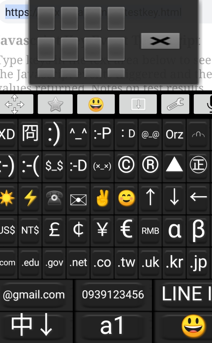

因在字母选字的配置下gcin不稳定,今天已将gtab的选字键调回了“1234567890”,但在输入状态下,按alt+R(alt+3)这样是没有办法选字的,按下alt键,候选字会立即提交。
无意中发现SYM+数字(Sym+3)可以直接输出键盘上的数字以及符号。
请问能否增加在有候选字的时候,Sym+数字变换为选字键,而不是直接输出数字符号。
另外,能否顺便解决“行列十”下不能用硬键盘锁定数字键盘的问题? 目前仅可以用"alt+数字”的方式输出文字。
thx

还有一个新的问题,这个在之前的版本上是没有的,
Alt+B(!)
Alt+P(@)
Alt+Q(#)
Alt+T(()
这四个快捷键不能用,按下去没有反应。另外alt+T(()这个按下去后,会切换成注音,而且这样切换的注音字体也会比我设定的小很多。
alt+B(!)这个快捷键会导致gcin切换到默认设定的输入法。
