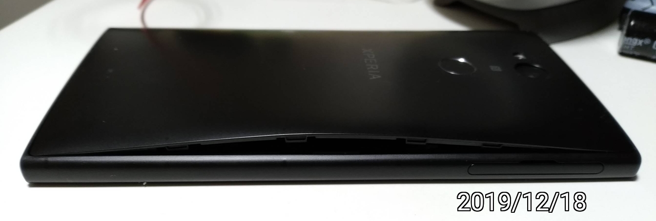

6 Sony Xperia L2 電池膨脹
Promote 0 Bookmark 02019-12-18quote
才用1年多的 Sony Xperia L2 電池膨脹,不敢再用,怕爆炸。
問題應該是某些鋰電池充電控制器在充飽電後會用涓流(弱電流)充電,每個電池的充飽的電壓會有些微不一樣,可能會用太大的電流充電,電解水產生氫氧造成膨脹。
請鋰電池充電控制器廠商充飽電後不要用涓流充電,直接切斷,以免又造成悲劇、浪費。
Sony Xperia L2 電池膨脹
7 Sony Xperia L2 電池膨脹
Promote 0 Bookmark 02020-02-12quote
這個照片看起來真的很誇張!
之前我一直對sony手機的印象很好,看到這張以後扣分了...
