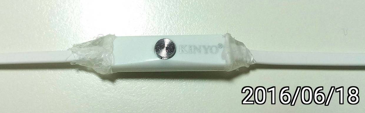

上下班走路聽收音機,耳機很容易壞掉。原因是長時間的搖晃,耳機的連接線會斷掉。已經壞了好幾副耳機了,手機附的、各種都有。
今天發現 Kinyo IPEM-68,耳機的聲音&電流等規格與 Kinyo IPEM-69一樣,只是耳機殼由鋁換成塑膠。Kinyo IPEM-68 在新竹市關新路 City Mall 文具店賣 $149, pchome $239。Kinyo IPEM-68 & Kinyo IPEM-69 都是 32ohms 比較省電,而且聲音很大,看手機的音量控制用多少就知道。Kinyo IPEM-68 音質還不錯,低音&高音都很清楚,可能是因為真的用了宣稱的「強磁力銣磁體」有關。
這個是耳機很容易壞的地方。用熱融膠加強一下,然後用剪刀修整一下。沒錯還是很醜,不過能省則省。這邊會容易壞的原因可能是容易卡到襯衫的領子。
Kinyo IPEM-68 按鈕加強

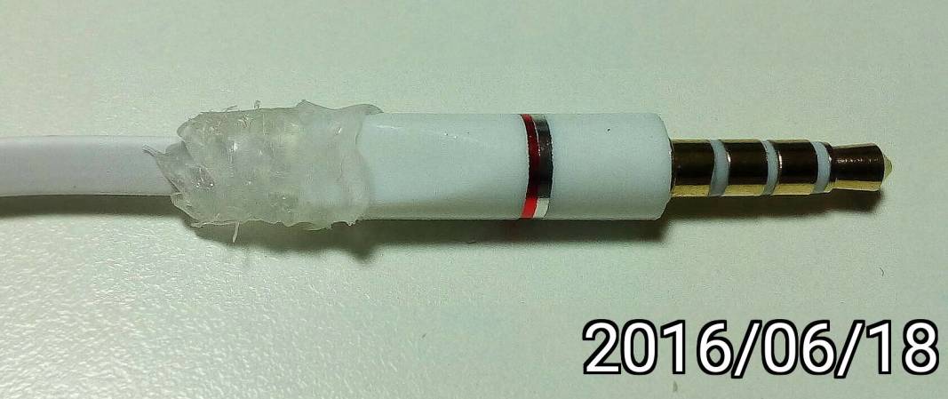

這也是耳機很容易壞的地方。
Kinyo IPEM-68 插頭加強

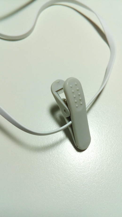

這個夾子是從舊的手機的耳機拆下來的,固定夾可以減少線的搖晃。
Kinyo IPEM-68 加上固定夾

最近有種光固化膠拿來做補強不錯,補起來方便也好看些。只是似乎這膠還是有揮發溶劑,而且跟我的鼻子不太相容。(一聞到就像關不緊的水龍頭)
Promote 0 Bookmark 02016-06-20quote
ychao
最近有種光固化膠拿來做補強不錯
牙科也有用這種紫外線硬化的樹脂,不知道是不是同一種。熱融膠的好處是軟的,可以變形吸收拉扯。
ychao
我猜應該不太一樣,至少補牙齒的時候,我的鼻子沒有抗議。

不幸的是即使這樣補強,耳機還是壞了,換掉的點是耳機的插頭。是有延長數個月的壽命。
這次是換成 Kinyo IPEM-62,新竹市關新路 City Mall 文具店 $199, PChome $249 。Kinyo IPEM-62 的耳機插頭的防拉扯設計好很多。

Kinyo IPEM-68 插頭加強
這個如果壞掉,電子材料行有在賣DIY的零件,好像只有17元左右而已,
我換過一次,旋蓋式的,不過裡頭的接線還是要焊比較穩。
