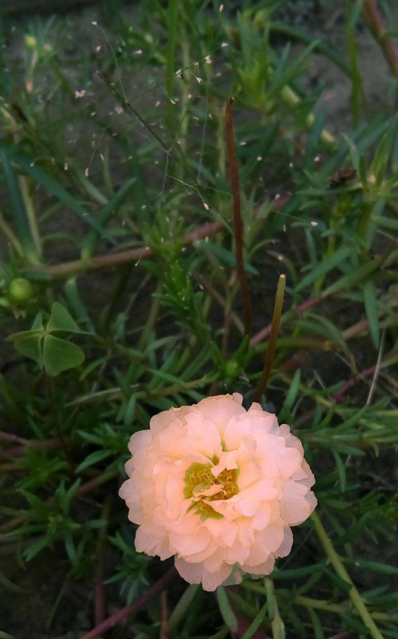

想要調整相片的物體的顏色,用「調符合參考點色的像素」是最簡單的。
AndCamera 相片編輯器 調整區域的顏色 原始檔
  1. 點「調符合參考點色的像素」
  2. 點花瓣當參考點
  3. 先調整顏色RGB,這時候顏色會改變,但是可能只會一小部份會調整。

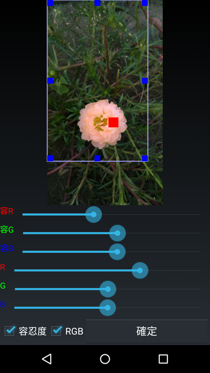

  4. 接著調整「容R、容G、容B」,容代表容忍度,向右拉大後,可以看到被調整的區域顏色變多了,可以把花瓣調成要的顏色。
AndCamera 相片編輯器 調整區域的顏色 控制

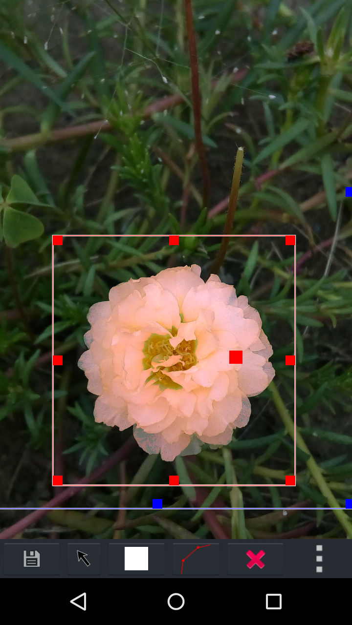

很不幸的,上面的野草的花(小白點)也是白色,也跟著調整,變成橘色。有沒有辦法限制作用區域只在花瓣呢?
AndCamera 相片編輯器 調整區域的顏色 無限制區域
刪除此參考點,重新來。
點 多邊形區域選擇 選擇一個多邊形,一般用矩型就可以了,很複雜的情形也可以手工繪製多邊形選擇。這時再用「調符合參考點色的像素」,重複上面的步驟。
