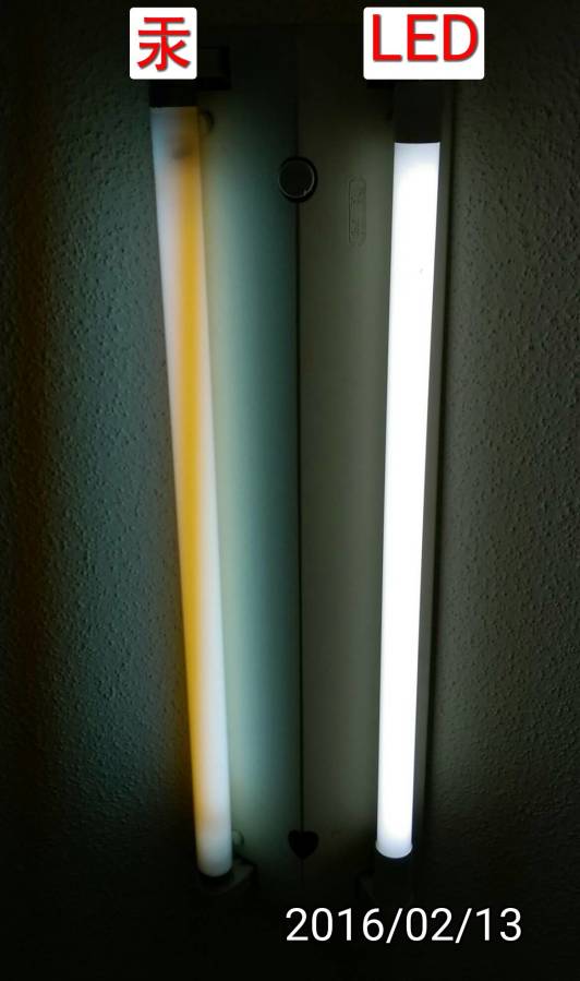

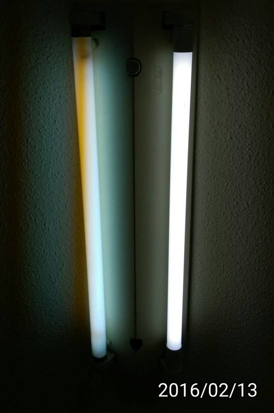

天花板的日光燈壞了,但是換日光燈管、點燈管(starter)都不會亮。用三用電表的Ω檔測試安定器電阻,原來是裡面的線圈斷了。
原本想直接把日光燈座整組換掉,在 Homebox 沒賣T8/T9粗燈管的日光燈座,只有電子式的細燈管的T5日光燈,而且剛好沒貨。
後來看到現在有一種舊型T8/T9粗日光燈管的size,發光部份是LED。換成這一種燈管只需要把點燈管(starter) 拔掉即可。
東亞的LED日光燈管價格高達 $590,只好買 $199 的旭光 ET8-2FT 10W LED日光燈管。白光(晝光)的LED燈管比黃光(燈泡色)的貴。ET8-2FT 黃光(燈泡色) 的價格是$120。 不過由於安定器壞了,只好拿烙鐵改裝線路,跳過安定器,讓燈座直接接 AC 電源。其實如果打算一直用 LED 燈管,直接跳過安定器也算減少能源的損耗。
這個日光燈座有兩隻燈管,我們先只改裝一組燈管試試看,看起來水銀汞日光燈閃爍很嚴重,LED 日光燈管比較穩定不閃爍。左邊是汞日光燈管、右邊是LED日光燈管。因為交流電是 60Hz 在閃爍,LED 燈管的 DC 部份可能有電容在穩定電壓,所以不會閃爍。LED日光燈管可接受110-220V的電源,所以應該是用交換式的電源供應器(Switched-mode power supply)

請教 eliu 兄,傳統燈照片中有黃色長條斑,是什麼?LED 沒有?謝謝。
4 改裝舊型粗日光燈(T8/T9)為LED燈管
Promote 0 Bookmark 02016-02-14quote
那個就是汞日光燈AC 60Hz閃爍被相機拍下來。人眼因為有視覺暫留所以看不到。其實在汞日光燈下拍白紙也同樣有這種條紋。
