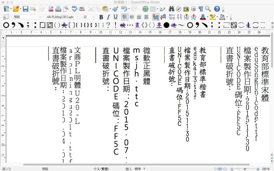

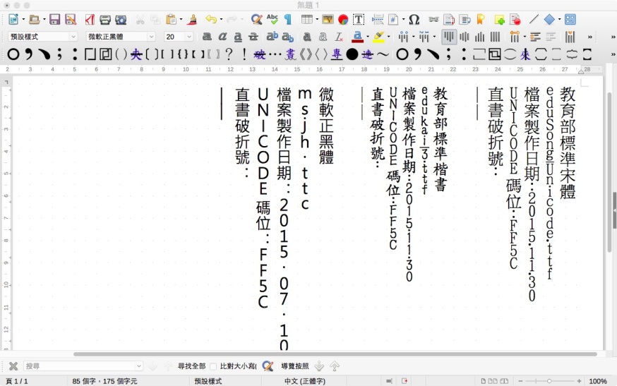

附圖兩張:
看起來"不像是"有超過字框的樣子?
文鼎字型都可以做到連續兩槓連在一起,
沒道理教育部標準字體做不到。
另外如果真的是一定得超過字框才能連在一起,
就"教育部標準字體"這個字形的這個碼位的向量圖而言,
我覺得OK,畢竟"教育部標準字體"裏頭的"這個字元"的功能就是要"預設"看起來連續兩槓連在一起
(畢竟教育部規範就是如此)。
在字形開發的時候,"本來就要考慮到"在環境"預設值"的前提下,
就要看起來符合教育部的標點符號圖文規範,
這可是教育部本身發行的字形噎,在軟體環境預設值的前提下,
居然無法呈現自己單位本身規範的效果,這根本就是個嚴重的矛盾。

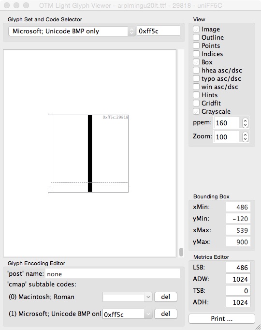

我的重點並不是在指哪個特定字型如何,如何。而是說這個部份的工作不在字型本身,而是在文書排版軟體。試想想看,例如書名號,私名號這類標點符號,又要如何呈現呢?所以,這是文書排版軟體的工作。目前許多 Office 軟體做不到,是他的功能受限,並不是字型的問題。包括 MS Word 也是一堆人在用其他字元來代替破折號,就是因為它的功能受限。
你上面的例子,應該是字距設成零了!一般較正式的學術論文,會允許破折號不連貫。
ps.有沒有超出字框,要用專門的字型軟體來看。一般而言是不會超出的。有超出就是 bug 了。

我的文書軟體環境,字距是預設值,我完全沒有去動字距的設定,也沒有刻意設定為零。
所以我會認為是字型向量圖本身有沒有去做調整的問題。至少由附圖可知,文鼎字型、微軟正黑體,
在文書軟體環境預設值的前提下,就可以呈現連續兩槓連在一起。
至少,"教育部標準字體"要在文書軟體的"預設值"環境,要能呈現教育部自己規範的效果。
(當然,如果已經不是預設值環境,使用者自己客製化了一堆文書軟體環境設定之後,就不能算數了)
