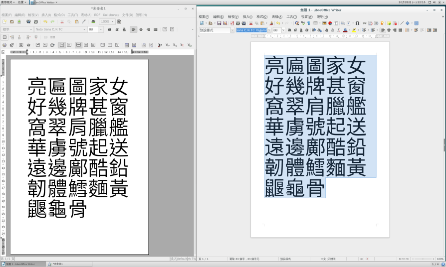

一個字形顯示的情境描述,目前我還沒有釐清問題到底是出在哪個環節。
系統環境為 debian jessie 8.2 (amd64)+ gnome
jessie(stable)套件庫預設的fonts-noto版本為2013,我覺得太舊了,
於是就把testing的套件fonts-noto-cjk_2015-05-11+cjk-1_all.deb
單獨下載來用右鍵gdebi來安裝,這個2015版的套件裡頭只有一個
NotoSansCJK.ttc集合字形檔。
我安裝了來自jessie backports的libreoffice 5.0.2.2
writer的下拉自行清單出現了Noto Sans CJK TC系列七個字體可以選擇,
但是我發現,這七個字體的一筆一劃,是跟Noto Sans CJK SC"一樣的",
我懷疑LO"沒有"切換到真正的Noto Sans CJK TC。
於是我從jessie套件庫選擇安裝了AbiWord,AbiWord字形下拉清單只有
Noto Sans CJK TC可以選擇,但是顯示出來的漢字的一筆一劃,
就跟Noto Sans CJK SC"不一樣"了,AbiWord顯示出來的Noto Sans CJK TC字形,
真的有符合TC台灣的的規範。
問題到底是出在哪裡???還是說,LO可以設定哪裡?
才能讓Noto Sans CJK TC"正確的"顯示出來???
想要嘗試將LO和abiword截圖結果狀況一堆,一直失敗。
host OS是MacOSX,Virtualbox.app 和debian套件庫裡頭的
virtualbox-ose-guest-x11版本是有匹配的,都是4.3.30版,
用gnome內建的螢幕截圖,截完圖之後,桌面就當掉了,使用shutter這個套件來截圖,
截出來的圖畫面是黑的,狀況這麼這麼多~~~
IanHo
Promote 1 Bookmark 12015-10-26quote
改用Virtualbox.app內建的畫面截圖功能
AbiWord 3.0.0 和LibreOffice Writer 5.0.2.2的字形檔來源"都是" fonts-noto-cjk_2015-05-11+cjk-1_all.deb\NotoSansCJK.ttc\Noto Sans CJK TC Regular,
為什麼AbiWord可以呼叫得出來TC並正確顯示出來,LibreOffice字形列標清單雖有出現Noto Sans CJK TC,實際上顯示出來的卻是Noto Sans CJK SC ???

這問題在我的 elementary OS 下困擾我好久了!明明在 openSUSE 都完全沒問題
請問現在有解決的辦法了嗎?
Promote 0 Bookmark 02015-12-23quote
在 格式->字元 這樣選就能顯示
原因不明,大概是bug
