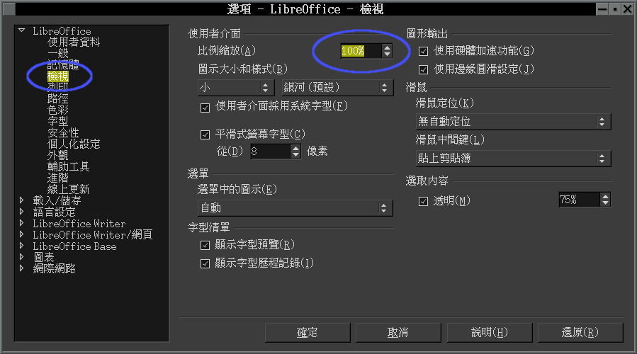

離題一下,我這邊沒有Libreoffice DPI的資料,
但是我猜測調整下面這個設定值應該可以把Writer的字型大小設到和其他應用程式相近:
有類似困擾的mac使用者也許可以試試。
