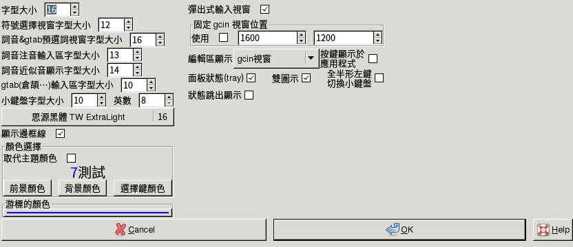

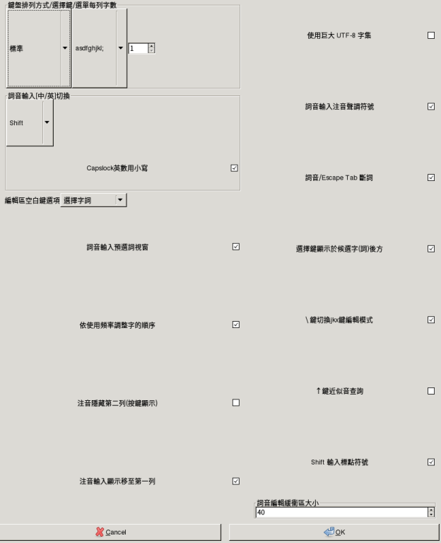

還有相關設定
外觀設定
詞音設定
