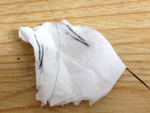

(後記:
我後來發現還是得乖乖地洗,金屬籠框會有一些黑黑的黏在上面,毛刷刷不掉,
真的要泡水刷,刷過的水會黑黑的。而離子化線也會沾上黑黑的東西,要用溼紙或溼布擦乾淨)

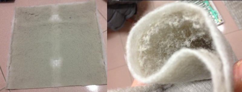

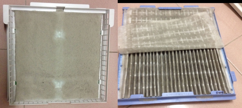

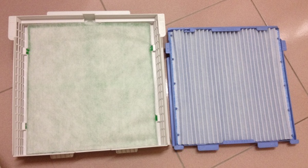

這幾個月來我作了一些嘗試。
原先大金的各層濾網順序是:
綠色塑膠前濾網→金屬籠框+離子化線→藍白濾網→除臭瓦楞紙濾網
後來我增加了2片靜電濾網,變成:
靜電濾網→綠色塑膠前濾網→金屬籠框+離子化線→靜電濾網→藍白濾網→除臭瓦楞紙濾網
我發現第1層靜電濾網為我省了相當大的清理麻煩!
原先「綠色塑膠前濾網」和「金屬籠框」總是很快就卡了一堆毛屑類的灰塵,大約2週就要清一次
自從裝上第1層靜電濾網後,
「綠色塑膠前濾網」和「金屬籠框」用了2個月還是乾乾淨淨的,
只有少量細小灰塵和毛屑,省事多了!
使用幾個月左右的原本「白拋拋」的濾網變成毛茸茸的,在藍白濾網之前那張靜電濾網還發黑。
關於「藍白濾網以及它前面那張靜電濾網發黑」的事,我覺得有點詭異。
如果是因為空氣髒才發黑,照理說在最外面那張毛茸茸的濾網應該會最黑才對,但事實上並非如此。
而且「發黑」還是呈「格子狀」(被金屬籠框擋住的部份就不黑),
所以我推測這個濾網發黑的現象應該和濾網之前的離子化線的作用有關。
在金屬籠框之前有4條離子化線(金屬裸細線),這幾條線平時似乎是通著高壓電,
功能是讓空氣的灰塵帶電,好讓灰塵附著在靜電濾網的機率變高,
但是它不知道還幹了什麼好事,濾網也被弄黑了,
我有仔細看一下那「黑」,看起來有點像是濾網上的纖維被「烤黑」,
難道帶著高壓電的金屬細裸線會對濾網有烤黑作用?
(註:當然我也不確定會不會是空氣中的有機物質沾黏在濾網纖維上被烤黑)
要不是怕安全問題,我還真想放一塊肉夾在裡面試試看能不能烤熟。

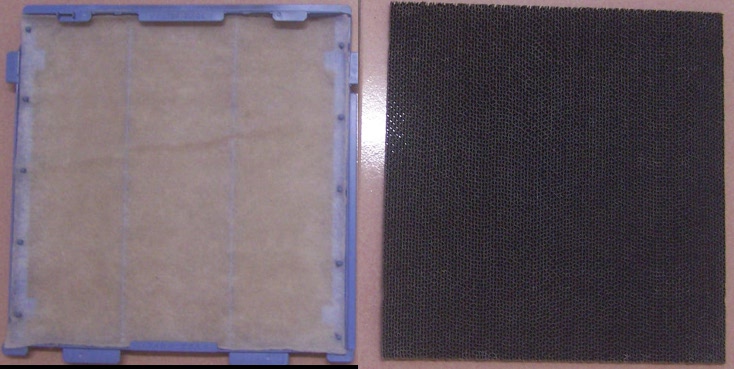

Promote 0 Bookmark 02015-06-07quote
最近幾個月發現空氣清淨機吹出來的風有些異味,
已經換過新濾網仍沒有改善,後來發現和下面這塊黑色的濾材有關。
這塊濾材是被嵌在藍色的塑膠框上,
大金說這塊濾材(除臭觸媒)是免清洗的,框上也有文字提醒「不可水洗」,
說明書上說噴點水霧+曬太陽就可以了,
但我試過後異味改善有限,所以硬是把它拆下來(小心,真的不好拆),
用蓮蓬頭沖過幾遍,再拿去曬太陽,
這樣的效果相對於噴水霧好一些,
但裝回去之後,空氣清淨機吹出來的風還是有一點點怪味。
後來我索性不再把這片黑色濾材(如下圖右側那塊)裝回去,
白色模組(含金屬籠框、離子化線的那個框架)以及閃流模組(如下圖)也不裝了,
原因是,
我發現離子化線那個模組「有時」似乎會造成空氣清淨機吹出來的風有一些刺鼻味,
(我懷疑這味道是「離子化線烤黑濾網或空氣中的物質」所造成的,但沒證據...)
不裝回閃流模組,則是為了安全,
「籠框+離子化線」那個白色模組,拔除後,空氣清淨機入風口出現大空隙,
我不知道「閃流」會不會從這個大空隙閃出來打到我和路人(所以不裝回去了,Orz...)。
所以我就只裁一片便宜的靜電濾網,架在那個藍色的框架上,
把藍色框架放回空氣清淨機,蓋上外蓋開啟電源運轉,
這樣這台空氣清淨機就只單靠一張薄薄的靜電濾網在濾灰塵了。
這個狀況下風速開「弱」吹出來的風還蠻大的,比之前的「標準」風量差不多(甚至可能還稍多一些),
而吹出來的風也比較沒有異味了。
看到這邊,應該有人認為我這麼做無異是讓這台空氣清淨機「自廢武功」,
是的,沒錯,總之我就是這麼做了。試一陣子看看有什麼心得。
