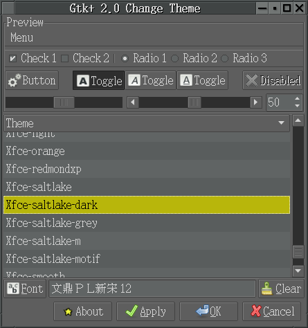

(1) gtk2佈景
我在網路上找了一些現成的gtk2佈景,
背景色是深灰的,而文字顏色是淺灰,還蠻不錯的,
但有些地方用起來怪怪的(如:造成rox-filer某些顯示異常),
後來只好自己修改搞一個新的,
目前用起來最滿意的結果像是下面這樣。
雖然我個人偏好用藍色當反白,但聽說藍色對眼睛的黃斑部比較不好,
所以後來我還是盡量少用藍色。
佈景檔如附件(Xfce-saltlake-dark.tar.gz),歡迎有需要的朋友自行下載,
每台LCD的顯色能力不一樣,若不適合請自行調整。

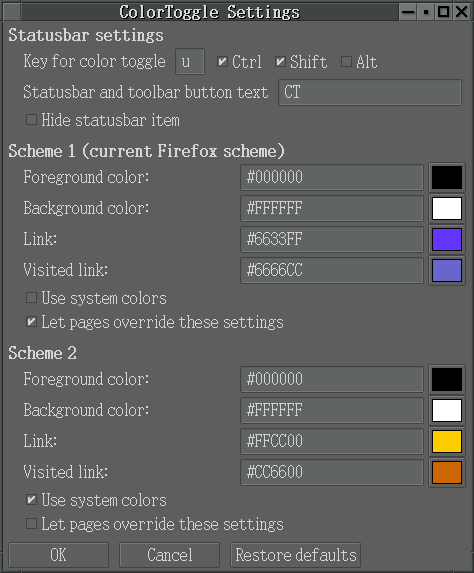

(3)Firefox的網頁顏色配置
經常要使用Firefox來閱讀網頁文字,當然是一定要調整頁面顏色的。
但自訂色彩可能會造成一些網頁內容無法正常顯示,
所以我安裝一個「color toggle」的add on來快速切換,
平時使用自訂的顏色來減少眼睛疲勞,
發現網頁內容好像少了什麼時,就按ctrl+shift+u來檢視原網頁配色,
確認完之後,再按ctrl+shift+u切回保護眼睛的顏色。

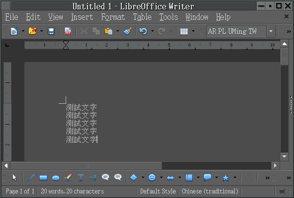

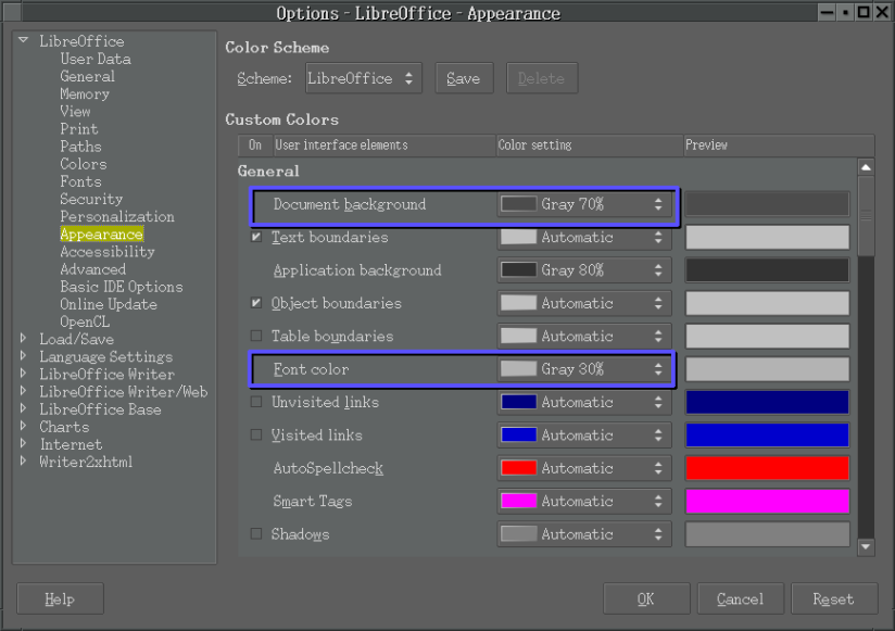

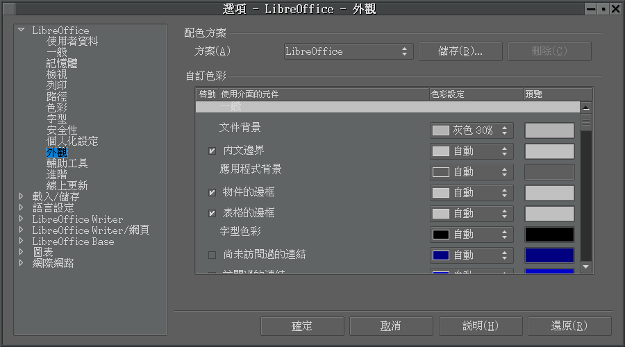

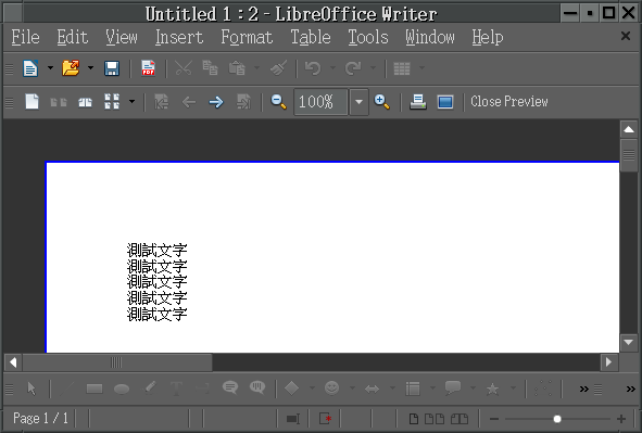

(4)LibreOffice頁面顏色
如果一定要接近「所見即所得」,可以把頁面底色改成「灰色30%」,這樣看起來會舒服一點。
如果不需要「所見即所得」,純粹為了保護眼睛,可以直接設成下面這樣:
這樣看起來就舒服多了:

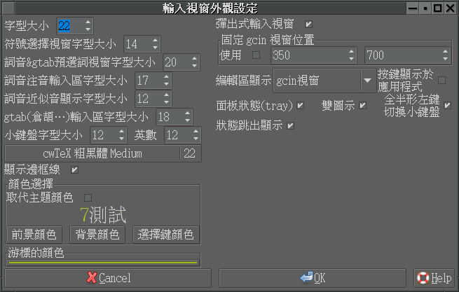

(5)gcin的顏色設定:
主要是改「選擇鍵顏色」和「游標顏色」。

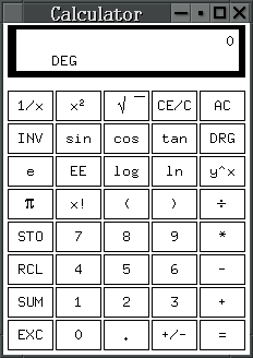

不知道這個世界上還有多少人在用xcalc?
最近因為不想繼續用galculator,
(啟動速度稍慢,搞成gtk3介面後,介面顏色也不好搞...),
目前Debian套件庫裡找不到其他比較精簡介面的計算機,
所以只好跳糟到xcalc,但是它預設的界面顏色太白太傷眼,
要改一下效果比較好:
下面的資料是從網路上找到並整理後的結果,寫在~/.Xdefaults裡即可:
XCalc*ti.background:        gray40
XCalc*.bevel.background:        gray50
XCalc.ti.Command.background:    gray30
XCalc.ti.Command.foreground:    gray80
xcalc.ti.bevel.screen.background:      gray40
xcalc.ti.bevel.screen.DEG.background:  gray40
xcalc.ti.bevel.screen.DEG.foreground:  gray70
xcalc.ti.bevel.screen.GRAD.background: gray40
xcalc.ti.bevel.screen.GRAD.foreground: gray70
xcalc.ti.bevel.screen.RAD.background:  gray40
xcalc.ti.bevel.screen.RAD.foreground:  gray70
xcalc.ti.bevel.screen.INV.background:  gray40
xcalc.ti.bevel.screen.INV.foreground:  Red
xcalc.ti.bevel.screen.LCD.background: gray40
xcalc.ti.bevel.screen.LCD.foreground:  gray75
xcalc.ti.bevel.screen.LCD.shadowWidth: 0
xcalc.ti.bevel.screen.M.background:    gray40
xcalc.ti.bevel.screen.M.foreground:    gray70
xcalc.ti.bevel.screen.P.background:    gray40
xcalc.ti.bevel.screen.P.foreground:    Yellow
xcalc.ti.button5.background:  Orange3
xcalc.ti.button19.background: #611161
xcalc.ti.button18.background: #611161
xcalc.ti.button20.background: #611111
xcalc.ti.button20.label:      /
xcalc.ti.button25.background: #722222
xcalc.ti.button30.background: #833333
xcalc.ti.button35.background: #944444
xcalc.ti.button40.background: #a55555
xcalc.ti.button22.background: #222262
xcalc.ti.button23.background: #222262
xcalc.ti.button24.background: #222272
xcalc.ti.button27.background: #333373
xcalc.ti.button28.background: #333373
xcalc.ti.button29.background: #333373
xcalc.ti.button32.background: #444484
xcalc.ti.button33.background: #444484
xcalc.ti.button34.background: #444484
xcalc.ti.button37.background: #555595
xcalc.ti.button38.background: #555595
xcalc.ti.button39.background: #555595
XCalc*Cursor:                 hand2
XCalc*ShapeStyle:             rectangle
XCalc*.Font:    -*-*-*-*-normal-*-20-*-*-*-*-*-*-*
XCalc*bevel.screen.LCD.Font:    -adobe-helvetica-medium-r-*-*-34-*-*-*-*-*-*-*
