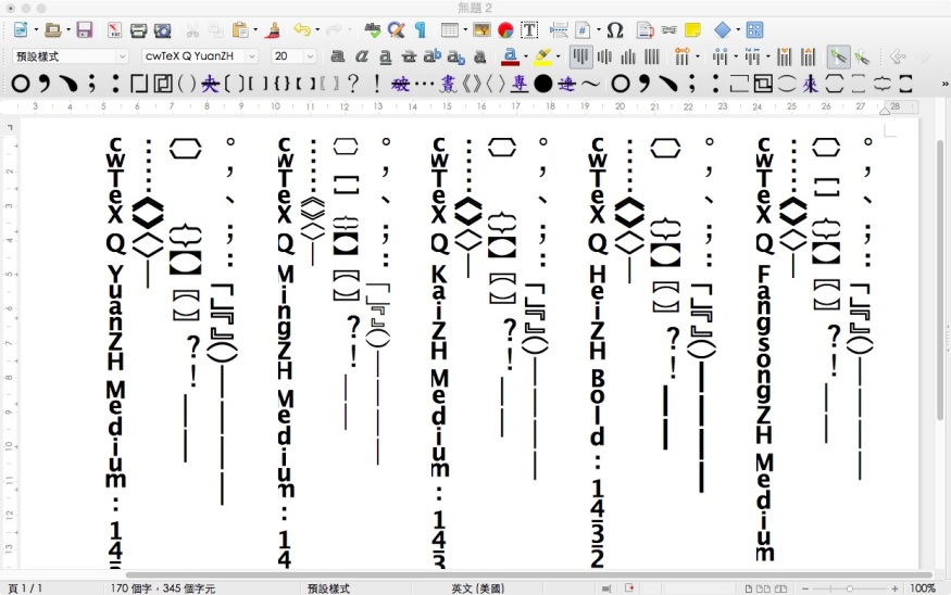

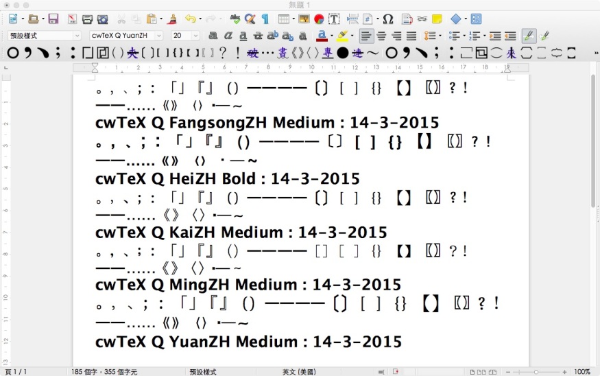

兩張圖,遇到的問題的回報。
橫書模式,夾注號、破折號,彼此之間都中斷掉了。
Fangsong、Kai、Yuan的問號怪怪的。
Ming的六角括號有問題。
直書模式,夾注號、破折號,彼此之間都中斷掉了。
Hei、Kai、Yuan缺方括號。
Apan Liao
Promote 1 Bookmark 02015-03-15quote
謝謝,我再來會修一修。

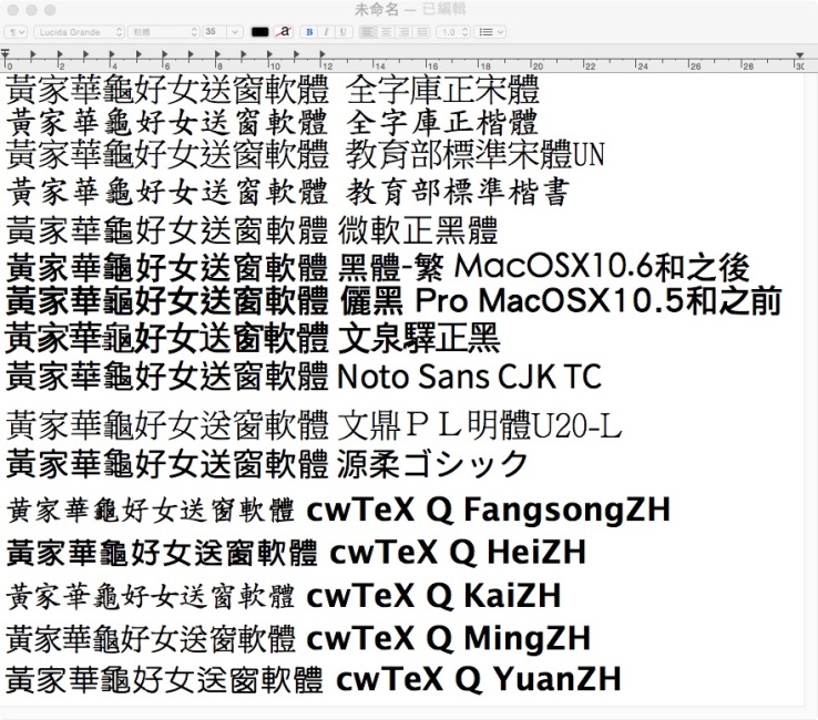

對了,我要補充一張截圖:
Apan Liao
Promote 0 Bookmark 02015-03-17quote
你想說的是中文字寬在不同字形間不相等吧?
我個人是不在乎這件事的,反而比較在乎字高是否相似。這是因為橫書時,字高不同比字寬不同嚴重,而橫書是此專案預設的偏好使用條件。因此,我不打算將中文字寬在不同字形間進行統一。
如果您在意的話,請使用上游字型,記得其中文字寬是一致的(但字高差異我並不喜歡)。
另外,如果您想說的是中文字寬和其它中文字體不同。這件事,我並不覺得有必要相同,也沒有任何「規定」,所以我不打算要讓所有的中文字都等寬。

對了,我要補充一張截圖:
IanHo
Promote 0 Bookmark 02015-03-18quote
Apan Liao
阿~不好意思,我應該要把我要表達的意思也寫出來才對。
我的意思是,我挑出來的這些字,cwTeX Q 都有跟台灣政府目前最新版的教育部標準字型不符合的筆畫位置。
對於字寬問題我反而沒注意到。
Apan Liao
Promote 1 Bookmark 12015-03-18quote
IanHo
對於字寬問題我反而沒注意到。
是的,謝謝你。這確實是另一個話題,一個吵很多年的話題了。就是,是不是中文字體一定要按教育部規範的筆畫(俗稱的標準字體)?
我個人是不認為必須按教育部所規範的。每個字體的設計有其背後的道理和規依。像是「真」這個字的頭,教育部書寫規範是「十」,但有些字體是「匕」;以及「直」的最後一筆,教育部書寫規範是「一」,但有些字體是「L」。
又例如,教育部規範,所有長得像「月」但其實是「肉」字的部份,內部要寫成二點而非二橫。這個大概是最令我不能認同的一個規範了。
我個人是相信,一切都按教育部版並不會幫助可讀性或美觀的,但這是很不客觀的個人想法。不過,我確定不會在 cwtex-q-fonts 中推行「標準字體」。
