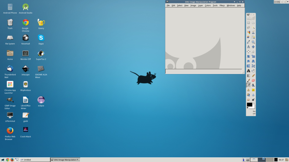

今天試試 xfce4,是可以弄出類似 gnome2& Windows 那種單列的面板。
sudo apt-get install xfce4 xfce4-goodies
cd ~/.config
tar xvfj ~/xfce.tbz
xfce.tbz 在附件
右邊有 cpu 使用圖& 顯示桌面(全部視窗最小化)

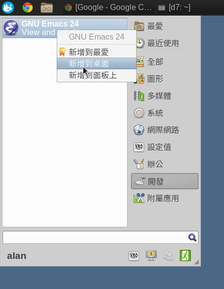

我用 debian xfce 4.10.1 ,是可以直接從 menu 拖到桌面
5 XFCE 桌面建立捷徑 shortcut
Promote 0 Bookmark 02015-04-28quote
alan
Promote 0 Bookmark 02015-05-07quote
試裝了 xfce4-whiskermenu-plugin ,按右鍵有新增到桌面的選項。
