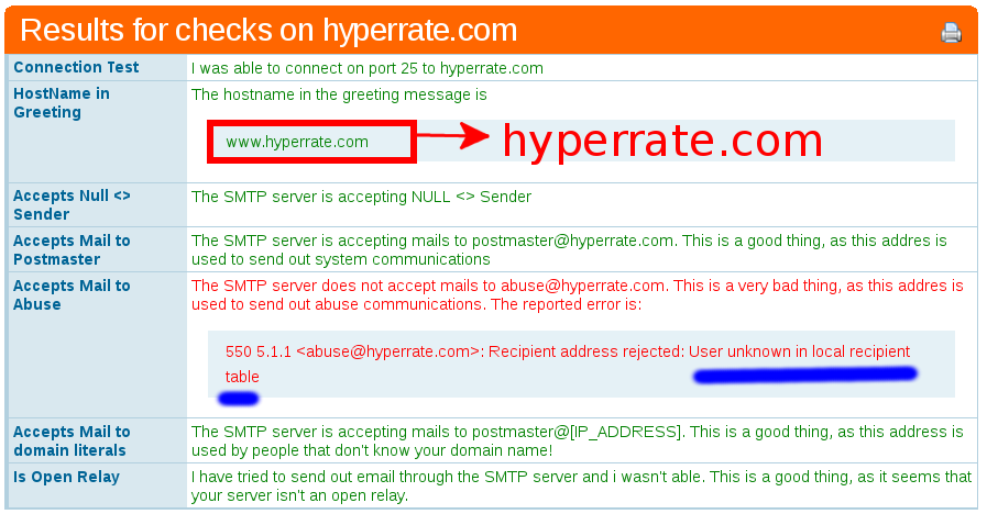

被擋了。不知道是不是 IP reverse 沒有設定的關係。
Dec 27 13:51:03 www postfix/smtp[14679]: C356450063E: to=<hXXXo@gmx.com>, relay=mx00.gmx.net[213.165.67.99]:25, delay=50875, delays=50870/0.01/4.3/0, dsn=4.0.0, status=deferred (host mx00.gmx.net[213.165.67.99] refused to talk to me: 554-gmx.net (mxgmx008) Nemesis ESMTP Service not available 554-No SMTP service 554-Bad DNS PTR resource record. 554 For explanation visit http://postmaster.gmx.com/en/error-messages?ip=220.135.236.186&c=rdns)
我測的結果如圖:
SMTP檢查
http://www.dnsqueries.com/en/smtp_test_check.php
名字不一樣,會被擋信。
把「www.hyperrate.com」改成「hyperrate.com」或許就可以了。

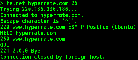

用telnet簡單測一下:
輸入:
telnet hyperrate.com 25
HELO hyperrate.com
QUIT
(下面應該不重要)
