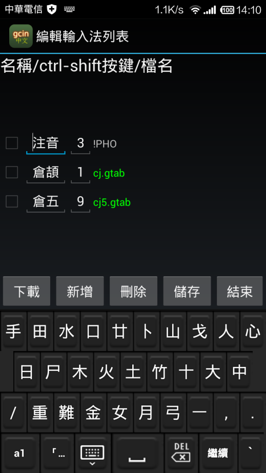

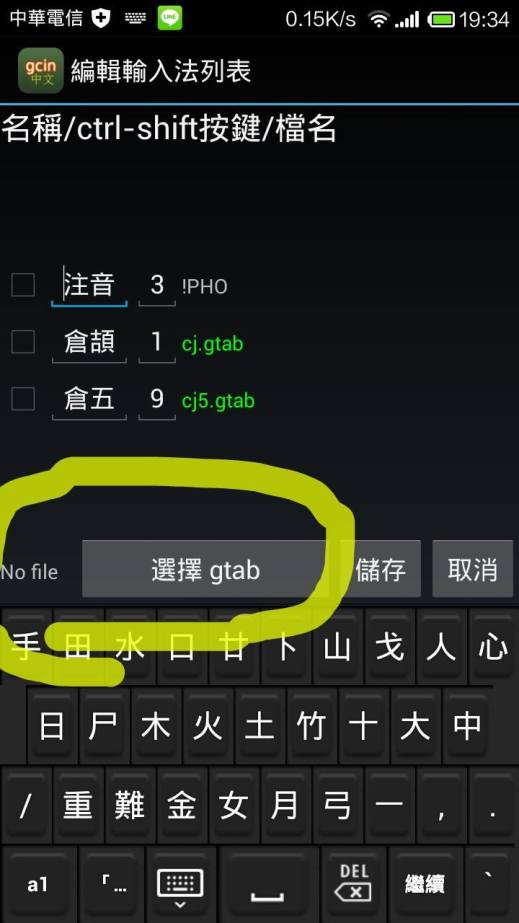

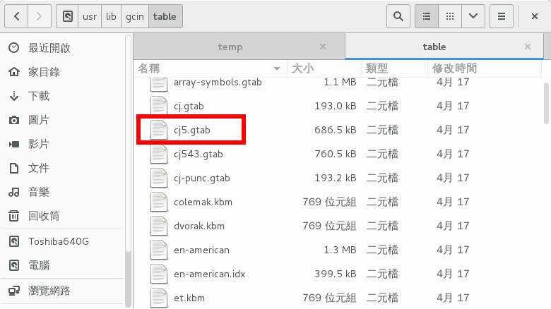

一、把「/usr/lib/gcin/table/cj5.gtab」複製到手機,只能打出一部分的字。
但是有些字如:「我」、「你」…等常用字打不出來。

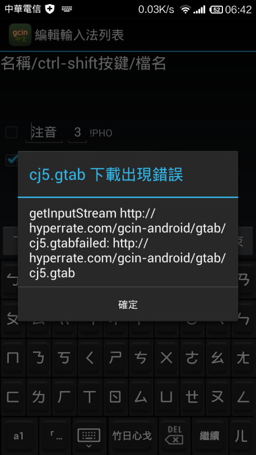

二、按下載,因為網路沒檔案,會失敗。
http://hyperrate.com/gcin-android/gtab/cj5.gtab

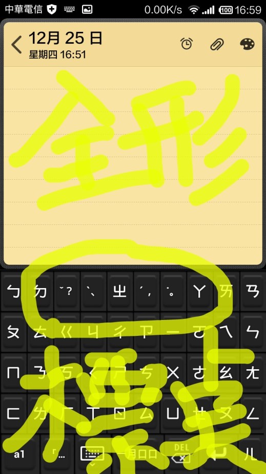

三、希望「倉頡鍵盤」可以跟「注音鍵盤」一樣,提供全形「,」「。」「、」「?」四個常用標點符號。
「符號表」取消「,」「。」「、」「?」的空位,用「破折號─」、「間隔號.」、「連接號~」補上去,
「標點符號表」就完整了。

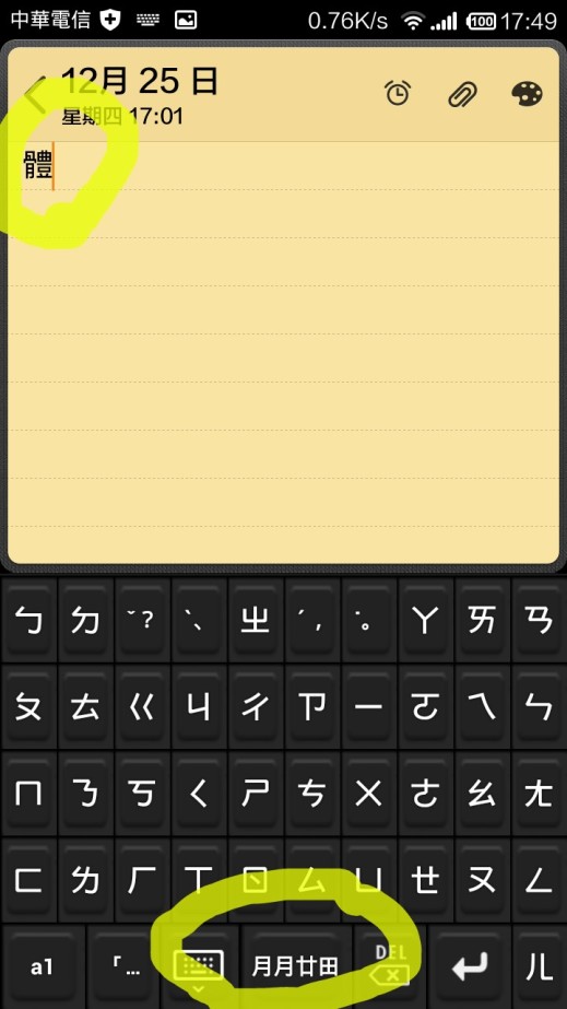

五、空白鍵太小,只能顯示四碼。如:「體」──「月月廿田」,最後一碼「廿」看不到。
倉頡最多有五碼,希望空白鍵,可以顯示五碼。

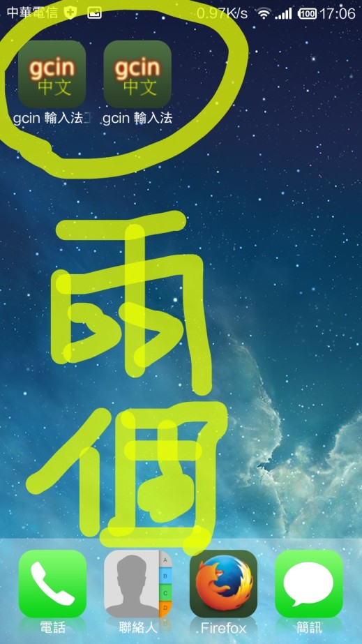

六、gcin装好之後,桌面會有兩個「Icon圖示」:「gcin輸入法」、「gcin輸入法工具」。
兩個功能都一樣,使用者要自己刪掉其中一個。
用 cj.gtab 可以
二、按下載,因為網路沒檔案,會失敗。
編輯輸入法列表中應該是沒有 cj5.gtab 項目,怎麼可以下載?是因為你有上載?
以注音或「`鍵」查詢字後,點選編輯區的空白。如果編輯區被藏起來(用實體鍵盤),則隨便按一個鍵讓編輯區出現,再點編輯區的空白。
空白鍵放大會排擠到其他的鍵,目前按鍵的字型大小不是可以任意設定的。
我測過的只會增加一個。但是安裝 gcin 後如果有清除資料,會造成重複增加。

用 cj.gtab 可以
這樣就不是「倉五」最新的第五代倉頡了
http://zh.wikipedia.org/wiki/%E5%80%89%E9%A0%A1%E8%BC%B8%E5%85%A5%E6%B3%95#.E6.9C.80.E6.96.B0.E7.89.88.E6.9C.AC
因為把我把電腦裏的「/usr/lib/gcin/table/cj5.gtab」複製到手機。
「空白鍵放大會排擠到其他的鍵」──我試不出來XD
這個不影響使用,不急。
我自己 upload cj5.gtab 是可以輸入「你」,但是一些罕用字會導致 gcin crash,這是 Android jni 的 bug。所以目前不支援 cj5 的原因是因為 Android 的關係。
下一版會改成長按空白鍵就顯示全部的拆碼。所以不用這麼麻煩了。一般人不需要不同的輸入法切來切去,有需要可以關閉。
