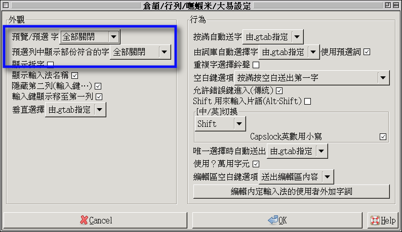

各位大家好,我在用亂倉打鳥為基礎,編輯自己的輸入法後,用gcin2tab轉成gtab檔,可以打字,可是我的選字表出不來,想說是不是開頭的參數問題,可是直接下載http://hyperrate.com/thread.php?tid=5775這裡的cin檔去轉gtab出來也是一樣沒有選字表。想說可能在linux和windows下不一樣,所以就用ubuntu下去轉,結果還是一樣,不知道大家有沒有辦法幫我把選字表弄出來,謝謝大家。
問題如圖片所示
問題

猜測會不會是你存成 big5, .cin 必須用 UTF-8。直接找 gcin source code 裏面的 .cin 來改會比較好。
chc39615
Promote 0 Bookmark 02014-11-13quote
big5和utf-8也有改過了,確定是utf-8。
source code下載了,改改看,有用再上來回報,謝謝。
用source code的cin下去改有用耶,真是太神奇了,已解決,謝謝。
個人猜測是因為沒有開啟下面這2個功能:
相關設定說明在:
http://hyperrate.com/topic-files-dir/47/25947-m3_JEIC5FL/gtab_setting_help.html
