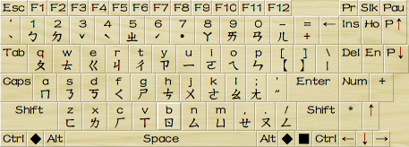

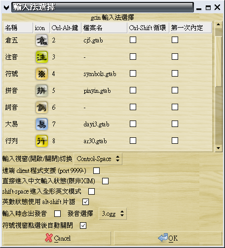

A作法或B作法成功後,gcin大致應該是長這樣:
您也可以在gcin設定裡作些微調,稍改變gcin的版面和字型:

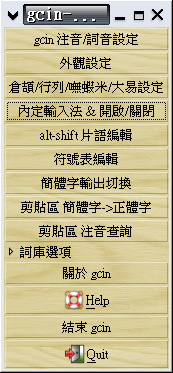

 gcin設定、選單也會一併套用這個主題:

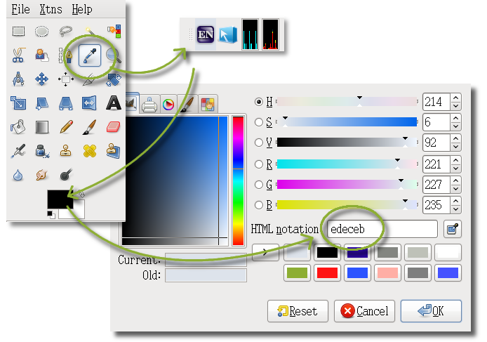

遇到這樣的問題可以透過修改gcin佈景主題的gtkrc檔來解決,以先前木紋佈景為例:
編輯/usr/share/gcin/theme/gtkrc,找到下面這句:
bg[NORMAL]        = "#edeceb"
把"#edeceb"改成工作列的顏色數值即可,這個數值可以透過gimp的探色棒來取得。
不過這個解決方式不見得可以套用在所有的gtk+佈景上,因為每個佈景的作者寫法可能不一樣。如果真的不會改gtkrc,還有個賤招,那就是直接編輯gcin的icon,把工作列的背景顏色合成到gcin icon的背景裡。不過用這個手法實在太沒有尊嚴,非到不得已還是別用得好~

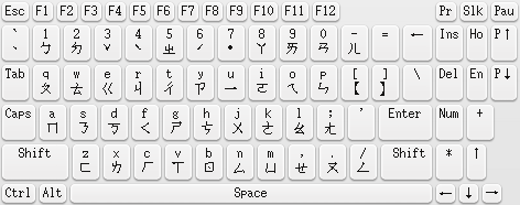

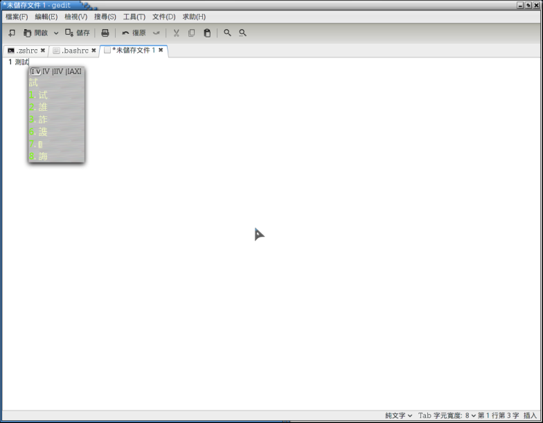

最近修改測試了一個gtk theme,目前用起來沒有什麼大問題,有興趣的人可以下載試用看看。
測試方法:
下載這個檔案,解壓得到一個資料夾gcin-theme-glass,放到家目錄下,然後執行下列指令:
pkill gcin; export GTK2_RC_FILES=$HOME/gcin-theme-glass/gtk-2.0/gtkrc; gcin &
如想在windows下的gcin下使用,請參考為gcin for win32更換佈景主題
建議到gcin-setup→外觀設定→選擇鍵顏色(改成藍色系),
此外,字型大小可依自己的喜好去變更。完成後,使用時應該大致如下:

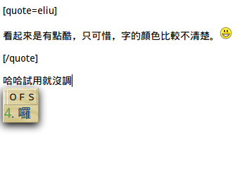

看起來是有點酷,只可惜,字的顏色比較不清楚。Laughing

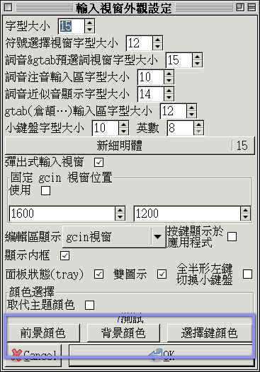

感謝hepha支持!XD
如果以後有看到適合給gcin用的佈景,麻煩也推薦一下,感謝~
因為glass佈景裡沒有特別指定字型顏色(也許大家有不同的喜好),
所以如果要改字的顏色,可以到gcin的外觀設定裡頭去更改(如下圖):
字型顏色→前景顏色
數字的顏色→選擇鍵顏色
hepha
Promote 0 Bookmark 02011-05-18quote
哈哈試用就沒調囉,不知以後會不會在 Gcin 就能設定要讀那個主題配置檔,這樣會比較方便。Cool

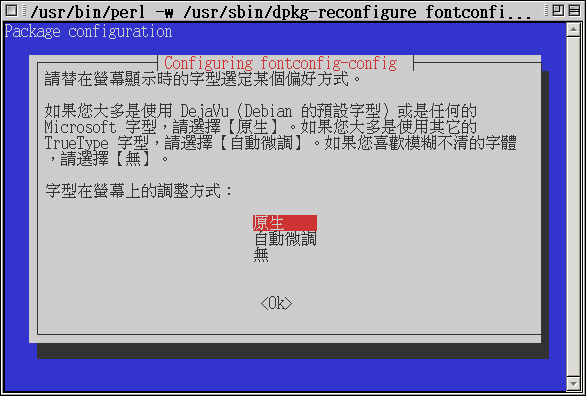

Hi~ ppc52776:
字型是好幾年前的「王漢宗中隸書繁」(只有Big-5碼),可惜現在應該已經不能下載了...。
有興趣的話,建議可以考慮文鼎中隸體,好處是可能有包含unicode的字集。
anti-alias、hinting和subpixel的設定,我不太懂從哪個檔案看,
如果你願意告知是那個設定檔,小弟可以上傳給大家參考 :)
印象中我是用指令調整的,在Debian/Ubuntu下指令:
dpkg-reconfigure fontconfig-config
然後選native(原生)就行了。
另外,我的字型設得較大,也許這也是看起來比較清楚的原因之一。
我把字型調小之後,好像和你的字型差不多模糊了 Laughing
