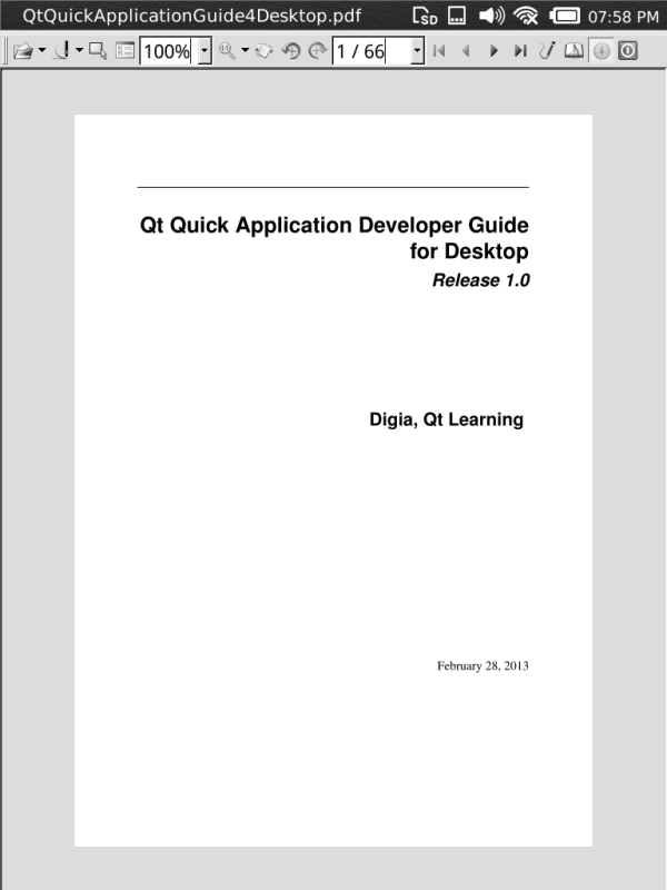

Asus Eee Note EA-800主要是被我拿來當電子書用,但其實這個機器的軟體和硬體要作為電子書都不是很理想,
而且需要額外到FreeeNote.org安裝一些非官方的軟體,作為電子書閱讀器才會實用和會順手。
(搜尋關鍵字:eeenote, eee note, EA-800, EA800, Asus)
調校結果的設定檔如附件settings-20140204.tar.gz。

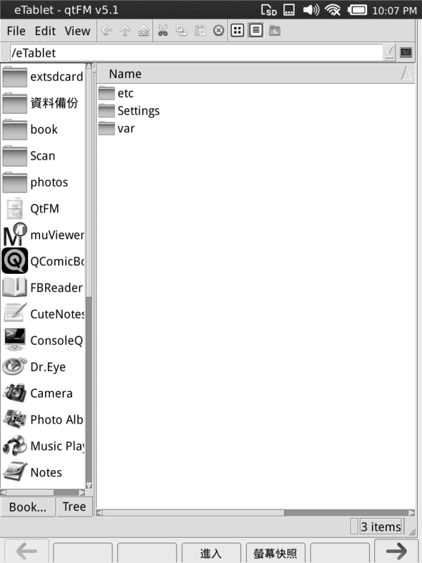

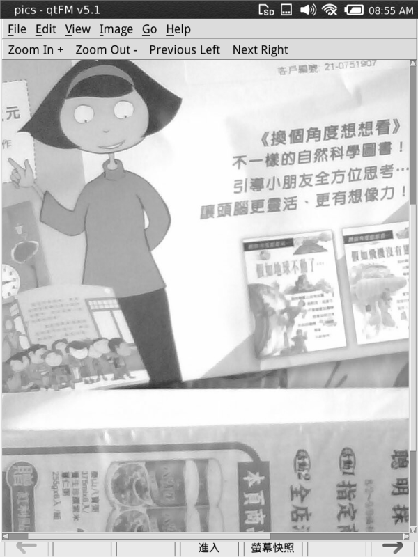

★qtfm的設定
qtfm是功能相當好用的檔案總管,支援多個tab,還可以儲存書籤與程式捷徑。
沒裝這個,Eee Note就像斷了手腳一樣。
檔案關連、自訂右鍵選單:Edit > Custom actions
書籤與應用程式捷徑:Qtfm可以在書籤欄裡列出程式捷徑:Edit > Bookmark >選最右邊(第4個)按鈕,而且書籤那邊按右鍵會出現選單,問我顯示要不要換欄,我選不換欄,往下拉捲軸比橫向拉來得方便。
版面配置:Bookmark和Tree放在左側欄,以標籤的方式切換。
多tab使用:如果需要在不同資料夾內作繁頻的檔案搬移,要善用tab功能。

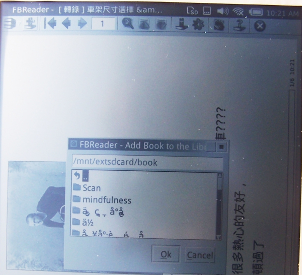

★FBReader的使用
FBReader可以支援html檔,記得在qtfm裡設好關連。
功能細節相當多(例如:Scrolling),
缺點是中文檔名顯示為亂碼(應該是沒有在qt寫的原始碼中沒有加入中文檔名支援)。

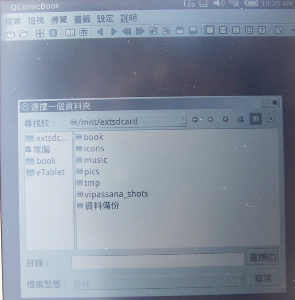

★Qcomicbook
檢視大量圖檔時很方便,速度比QIviewer快得多,功能也很多。
唯一的缺點是不支援「開啟單一檔案」,只能以資料夾為單位開啟。
為了良好的中文檔名支援,要裝網友Adar3349大大的版本!
http://www.mobile01.com/topicdetail.php?f=163&t=2117025

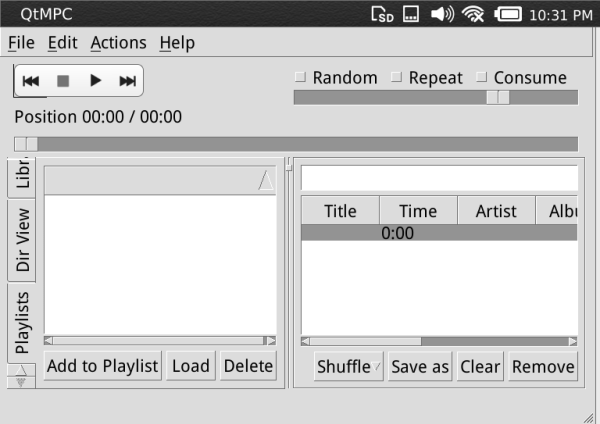

★QtMPC
官方提供的音樂播放程式蠻遜的,陽春到不行,播放不能自行跳到任何時間點,無法讓使用者一邊聽音樂一邊執行其他程式...等,差到一言難盡...。要像在電腦一樣播放音樂,裝QtMPC就對了。

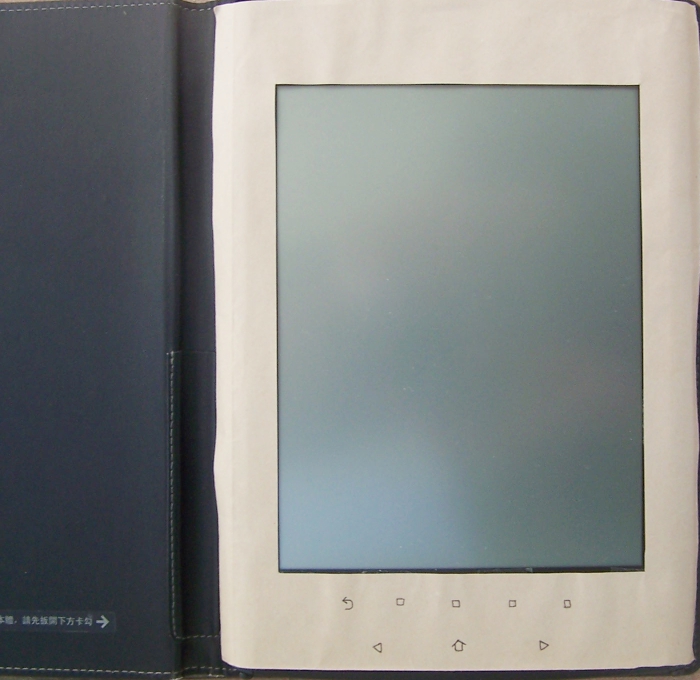

控制反光:
有2個部份會有反光:(1)螢幕區域;(2)機身邊框。
使用EEE note時,最好放在室內照度夠的位置,然後調整使用角度,以避免反光。這種事幹久了自然會知道應該要在光源下的哪個位置、Eee note要調整成什麼角度可以讓螢幕亮度夠又沒有反光。
另外,要減少機身邊框的反光,最好的做法就是拿張深色的紙把Eee note螢幕以外的位置貼起來,我個人覺得減少反光的效果很好,也不會影響機身下面幾個觸控按鈕的操作。

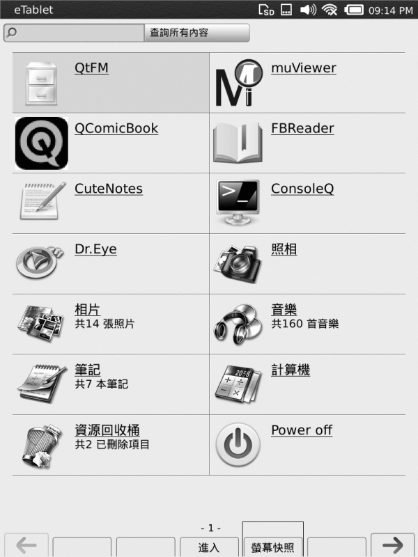

★關於主介面(launcher)的設定:
圖示位置(要放到「launcher」這個資料夾內launcher才抓得到圖示)
/usr/local/eTablet/bin/launcher/icon
界面編排在/eTablet/etc/launcher/config.xml
 <Ap thumbnail="icon/大圖.png" note="註解." action="Startup" path="執行檔檔名" icon="icon/小圖.png" name="應用程式名稱"/>
執行設定在/eTablet/etc/server/.Aconfig
TITLE=應用程式名稱
LOCATION=資料夾名稱/
LEVEL=1
APPEND
註:
(1)「資料夾名稱/」是指/usr/local/eTablet/bin/XXX的那個「XXX」就好,不要寫出完整的絕對路徑
(2) APPEND這一行一定要有,否則該應用程式執行時會整個卡住,需要重開機
(3) 主介面(launcher)有bug,若程式清單超過22個,使用上會有點怪怪的,所以建議config.xml清單別超過22個程式。
(4)目前我重新整理一下,把常用的擺在第1頁,不常用的擺第2頁或從config.xml中移除(設定檔如附件settings-20140204)。
