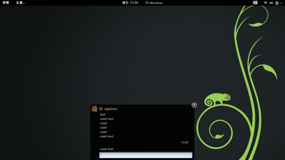

GNOME 3 以後 gnome-shell 與 IM 軟體 empathy 整合,讓使用者可以直接在 pop-up 提示視窗打字,左鍵按一下提示視窗才跳出真正的 empathy 聊天視窗,但是在按下提示視窗的時候會造成整個桌面卡住。我發現 gnome-shell 是卡在 gcin-im-client.cpp:703 gcin_im_client_focus_out2() 裡的 handle_read(),而 gcin (server) 則是在 eve.cpp: 1619 gcin_FocusOut() 裡的 is_tip_window() 等待 WindowAttributes。由於 gnome-shell 負責處理視窗,所以跟 gcin 造成了 deadlock
我把 is_tip_window() 移掉以後可以暫時避掉這個問題,但不確定這是不是個好解法。
gnome-shell 的提示視窗:提示視窗
