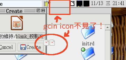

最近這幾週常出現gcin tray icon與 OSD icon莫名消失的狀況,如下圖所示:
出現原因還不確定,請問有什麼方法可以幫忙除錯?

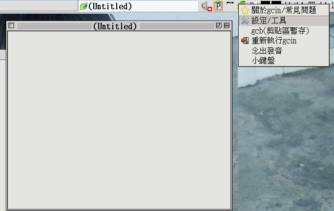

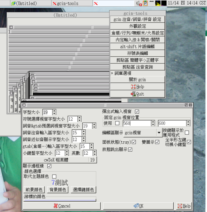

放幾張寫真照給大家看看:

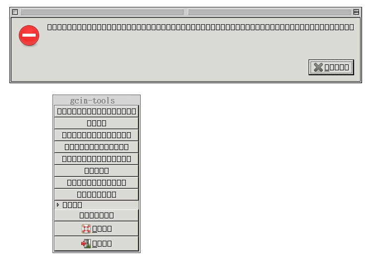

另外,前幾天gcin-tool也出現另一個奇景:
