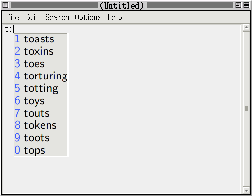

對了,補充一下,
希望這個功能在自動選字緩衝區沒有字的時候或未開啟自動選字的gtab(如:倉頡)也能使用,如下圖。
感謝~
