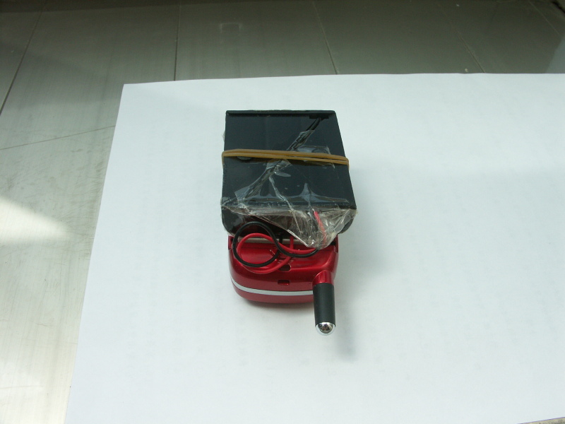

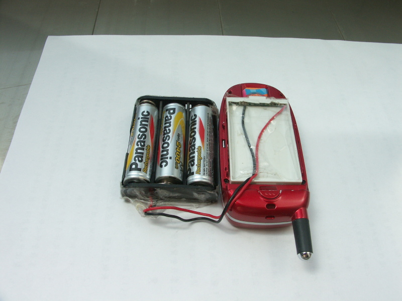

手機的鋰電池壞了,買不到電池。鋰電池的電壓3.6V,鎳氫電池是 1.2V。所以應該可以用3個鎳氫電池去串聯。
這邊是把那個壞掉的鋰電池拆下來,去電子材料行買個 4.5V的電池盒。注意電池上的線路版的電池正負極,如果接錯就馬上冒煙 ,IC 燒掉,原廠的電池就被我燒掉。這邊你需要烙鐵。當換電池後,必須讓鋰電池的電池盒離開手機的電源接點一下,再放回去,否則電池仍然無法使用。
pic1
接到電池那一段電線最好貼膠帶保護,否則容易斷掉。 把電池盒兩邊的露出的金屬以膠帶貼好,以免造成短路。電池盒裝電池的那一面最好朝內,以免碰到金屬短路。一般手機的鋰電池的容量是 750mah,鎳氫電池 現在號稱已經到 2700mah,所以容量是鋰電池的3倍多,而且鎳氫電池比較便宜。

真的可以用,當然,有些不方便。待機時間真的有比較長,不過沒有到3倍,有可能是我的鎳氫電池已經用了 3 年。

我是用滑蓋的手機,由於橡皮筋,撥號時不太方便。
折疊式的就不知道,綁住的橡皮筋可能會擋住按鍵。
所以這種手機適合比較少撥號的人。
