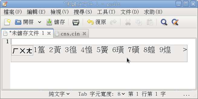

上面有 14 頁,應該有 9*14= 126 個
不知道其他人有沒有與你一樣的問題。
我的後選字視窗長得跟你的不一樣耶~
Promote 0 Bookmark 02011-02-05quote
不知道其他人有沒有與你一樣的問題。
我這邊不太一樣
14 頁,不過是 9*13 + 1 = 118 個

原來你是按到 ctrl-alt-3 的注音?
你要修改 gtab.list 看要把 cns.gtab 掛到某個 ctrl-alt
