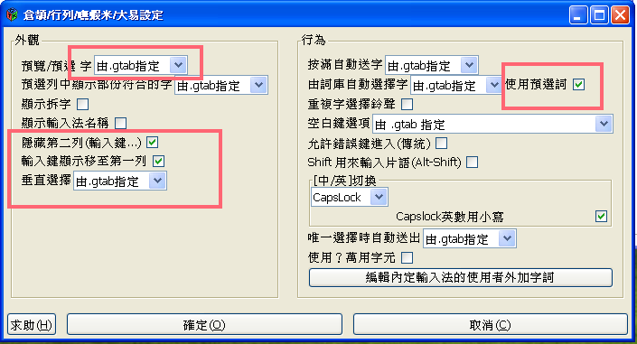

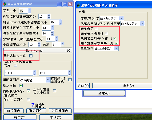

eliu兄好:
先前為了避開gtab拆字區的「底線」問題,gtab的拆字區被設計成送字後就自動縮到「幾乎看不見」的程度,
雖然這個功能對使用彈出式視窗的人而言沒什麼影響,但對於「取消彈出式視窗」的使用者可能造成一些不便:
  1. 拆字區自動縮小,不太方便用滑鼠去點出符號表或叫出gcin設定
  2. 「編輯區顯示」設定為「gcin視窗」時,會造成gtab視窗的跳動(例如:倉頡輸入法)
  3. 某個設定組合下(設定值如下圖所示),gtab輸字之後會在畫面上留下一個奇怪的小方塊(如下圖所示)
目前拆字區的底線已經改回全形空白,
eliu兄有空時可否考慮把gtab拆字區自動縮小的功能取消,以避開上述使用上的不便?(也就是取消彈出式視窗的狀況下,不針對gtab拆字區作resize的動作)
感謝~

eliu兄好:
發現一個畫面跳動的問題,覺得使用稍久,會讓眼睛不太舒服。
測試條件:
  1. 使用gtab輸入法(如:倉頡)
  2. 不啟用「彈出式視窗」
  3. 關閉預選詞
  4. 開啟預覽/預選字
  5. 不使用「垂直選擇」
  6. 不使用下列2個選項:「隱藏第二列(輸入鍵)」、「輸入鍵顯示移至第一列」
遇到的問題:
  • 上述設定下,gtab橫列式的預覽/預選字清單會反覆「隱藏-顯示」,使得gtab視窗上下開合,拆字區地跟著上下跳動,看久了會加速眼睛疲勞。
  • 若上述第6點改成:勾選「隱藏第二列(輸入鍵)」、「輸入鍵顯示移至第一列」,gtab視窗在送字之後會縮成一個很小的方塊。
期望結果:
  • 如未啟用預選詞時,gcin應恆常顯示「預覽/預選字」那一列,不需自動隱藏,gcin視窗盡量維持固定大小,以減少畫面跳動造成的視力疲勞。
感謝~
