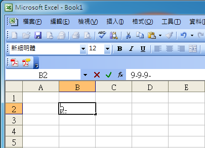

To eliu:
我以使用行列輸入法打入「我」字為例(行列拆碼為 lox),將 Excel 2003 的畫面貼出來,請您參考一下:
首先,打入 l(小寫 l):

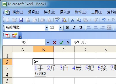

再來,輸入 o:

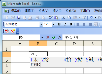

接下來,再輸入 x:
最後按空白鍵組字,結果就是送出「鬼」,而不是正確的「我」字。
請注意位於儲存格區上方的「資料編輯列」(即 "fx" 圖示右邊這一區),在一開始輸入 l 的時候,顯示就不正確了(不明原因地出現重碼)。如果把滑鼠在「資料編輯列」上點一下並在此列輸入文字,則行列輸入法的功能是正常的。
