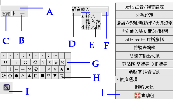

老大好~
這陣子我仍斷續花心思為gcin作skin
不過theme的製作要懂一些gtk object才行,對不懂gtk程式的人不易入門...
我遇到幾個難解的困難需要您的幫忙
gtkrc似乎可以針對gtk2程式內的各個element套用style
不過我無法由看原始碼來了解gcin的各個部份叫作什麼
您有空的話,能否請您告訴我各個element的名稱叫什麼(如下圖)
這樣我才能在gtkrc裡指定它們的各種style
謝謝~
註:
G:指符號表的背景
I:是指tray icon的背景
J:是gcin-setup的背景

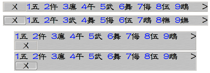

Promote 0 Bookmark 02008-03-13quote
感謝LGJ兄
因為程度的關係,gtk resource的部份我還沒完全看懂
不過gtk2 pixbuf theme engine的寫法,在小弟try & error下,已經稍有進展

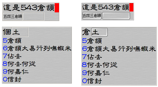

再貼個木紋質感的上來給大家看看
木紋的gcin skin
現在還有幾個困難點需要突破:
1. 從gcin原始碼中辨視出gcin視窗的各個widget命名(這樣才不會將屬性不小心套到別的元件上)
2.繼續深入了解pixbuf theme engine的各項細節:
(1)尋找讓gcin邊框呈不規則形狀的方法(這樣才有可能製作出比較多變化的外形,shaped window)
(2)分別為各個元件的設定屬性
(3)尋找text shadow效果的辦法
如果大家有什麼好的資源要指引或指導小弟怎做,我都相當歡迎,因為我的程度實在太差了 好糗呀

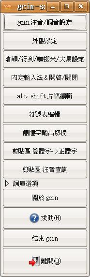

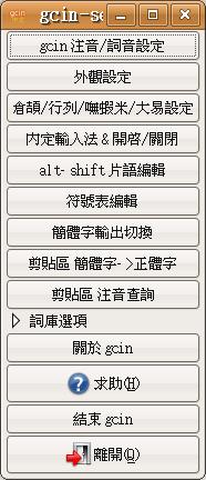

40
Promote 0 Bookmark 02008-02-16quote

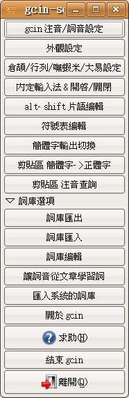

gcin-setup視窗的下拉選單開啟關閉後會變形:

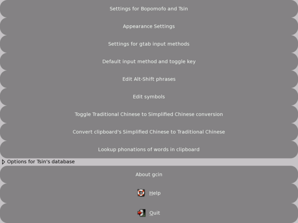

41
Promote 0 Bookmark 02008-02-18quote
 也來貼一下XO上面看到的gcin-setup好了,這裡是開了i18n後的英文介面。

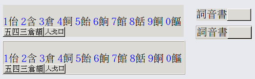

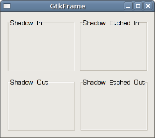

42 改變gtab視窗的邊框屬性來改善gtab外觀?
Promote 0 Bookmark 02011-04-01quote
eliu兄好:
為了透過改變gtab視窗的邊框屬性來改善gtab外觀,小弟針對win-gtab.cpp作了修改和測試。
如果eliu兄有興趣讓gtab的邊框好看些、方便以後的人製作gcin theme,
就麻煩eliu兄參考一下了,說明如下,感謝~
gtab輸入法的邊框造型是取決於gtk frame,而gtk frame有4種不同邊框屬性:
上圖取自:http://zetcode.com/tutorials/gtktutorial/gtkwidgets/
(註:Shadow_etched_In是gtk預設使用的屬性,所以gtab輸入外框全部是預設使用這種。)
這4種屬性當中,
  • Shadow_out有浮雕效果→適合用在「輸入法名稱」和「gtab的拆碼區」
  • Shadow_etched_out有明確的「相框」感→適合用在整個gtab外圍的邊框(也就是勾選「顯示外框」的那個框)
經過測試,
小弟發現若可以修改下面3個frame的邊框屬性,
則可以讓gtab介面看起來比較有變化一點:
  • 「顯示外框」改成:GTK_SHADOW_ETCHED_OUT
  • 「輸入法名稱」和「gtab的拆碼視窗」改成:GTK_SHADOW_OUT
套用前後的結果比較如下:(左側是目前的gtab外觀,右側是修改後的gtab外觀)
修改過的win-gtab.cpp(1.6.1-pre4)如附件,
我只加了3行在win-gtab.cpp這個檔案內的不同的位置:
#第412行
gtk_frame_set_shadow_type (GTK_FRAME (frame), GTK_SHADOW_ETCHED_OUT);
#第475行
gtk_frame_set_shadow_type(GTK_FRAME(frame_input_method_name), GTK_SHADOW_OUT);
#第494行
gtk_frame_set_shadow_type(GTK_FRAME(frame_gtab), GTK_SHADOW_OUT);
(註:雖然編出來的gcin可以用,但是我不懂gtk,不確定插在上述3個位置會不會造成bug)
或許有人會覺得看起來gtk frame的4種屬性用在gtab看起來都差不多,
但是如果能在「顯示外框」、「輸入法名稱」和「gtab的拆碼視窗」指定了frame屬性,
對以後想要針對gcin來設計gtk theme的人來說會方便許多,
因為就此調整過後,設計者就能分別為「顯示外框」和「gtab的拆碼視窗」設計不同樣式了。

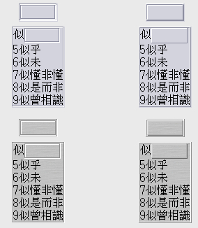

經過這幾天的測試,小弟發現純「注音」輸入法也可以比照辦理(修改過後的win-pho.cpp如附件)。
如果eliu兄有意願,可以考慮再收錄這個提議,同樣也只是在win-pho.cpp(如附件)加入2行就行了:
第152行:
第189行:
    gtk_frame_set_shadow_type(GTK_FRAME(frame_pho), GTK_SHADOW_OUT);
下面會拿一些screenshot來對照注音和gtab輸入法套用這個設定之後的差異,請耐心往下看。
由於1.6.1-pre5開始已經可以針對「 GTK_SHADOW_OUT」作設定,
所以只要針對gtk佈景主題作某些修改,就可以讓gtab輸入法的拆碼區像詞音輸入法一樣漂亮!以下是一個demo。
幾年前小弟有提到過一個不錯的gtk theme:ale-panther_gtk2
原先這個主題套用在詞音才會好看,gtab用起來效果平板,比起詞音實在遜多了:
在小弟針對gtab輸入法在theme的gtkrc裡加了幾行相關設定之後,
image         {
function = SHADOW
recolorable     = TRUE
shadow = OUT
file = "button1.png"
border          = { 6,6,6,6 }
stretch = TRUE
這樣一來,gtab輸入法的拆碼框就會套用button樣式,而使得介面效果和詞音輸入法相近了,
以下是修改前後的對照:
如果eliu兄願意在win-pho.cpp多加上那一行,之後「純注音」也可以和詞音一樣漂亮!感謝~

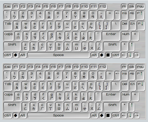

44
Promote 0 Bookmark 02011-04-11quote
eliu兄好:

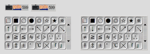

剛剛看到ubuntu-tw有人提微軟的螢幕小鍵盤OSK,查了一下
http://jinnsblog.blogspot.com/2008/10/osk-on-screen-keyboard.html
微軟的螢幕小鍵盤外圍有邊框包起來,小弟個人覺得有邊界會讓畫面看起來比較「精緻」一些,
如果eliu兄以後有空和覺得有必要,可否考慮:
讓勾選「顯示內框」時,能否一併套用到「小鍵盤」、「符號表」和「gcin-message」?
(像前2個討論串一樣設成 GTK_SHADOW_ETCHED_OUT)
我本來想改好source code再放上來,但是這次看不懂win-kbm.cpp、win-message.cpp和win-sym.cpp了...
如果eliu兄覺得不妥或沒必要,不用改也沒關係,這個提議只算是錦上添花而已。感謝~
以下是有無邊框的對照圖:
