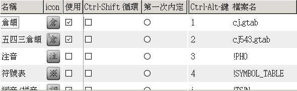

在圖示按右鍵選擇設定/工具
會出現 anthy-module chewing-module 找不到的警告視窗
這是 feature 還是 bug?
想要取消這兩個模組,卻發現直接按「使用」的核取方塊無法取消
要先取消 「Ctrl-Shift 循環」才能取消使用(害我又被老婆罵...好委屈)
建議是否這兩個功能合併
想使用自然會想加入循環切換吧
新增的符號表功能藏在選單的深處...
是否可以改在第1層選單(在 icon 上按右鍵就看得到)

所以你沒有 compile anthy-module.so ?
把使用關閉應該就不會這兩個訊息。
想使用自然會想加入循環切換吧
不見得,ctrl-shift 是常常想用,想快速切換的。
把使用關閉之後,就會連 menu 上都沒得選,有時候會想用 greek,又不想加入 ctrl-shift 中。
新增的符號表功能藏在選單的深處...
這不是新功能,隨邊按一個注音,在注音輸入區的 button click 就可以叫出這個符號表,這個方式叫出來比較快。
建議是否這兩個功能合併
想使用自然會想加入循環切換吧
過去小弟也遇到這個無法取消勾選的情形,當時也是覺得相當困惑,有點感嘆gcin有些設定機制要經過嘗試錯誤才能懂,對於推廣gcin有點不利。
不過,如果「使用」和「Ctrl-Shift 循環」這2個選項之間的關係如果能作一下調整,使用者應該就比較不會有操作上的問題。小弟看法如下,請eliu兄有空時再參考:
照理說,應該是使用者應該是要先勾選「使用」,後續才有要不要把輸入法加入「Ctrl-Shift 循環」的問題。
所以,gcin設定裡的欄位,「使用」放在「Ctrl-Shift 循環」的左側,似乎比較能呈現這個概念。
另外,也因為要先勾選「使用」,後續才有要不要使用「Ctrl-Shift 循環」這個操作概念,
設定機制如能調整成使用者取消勾選「使用」時,「Ctrl-Shift 循環」同時被自動取消,這樣似乎比較符合直覺。
swyear
新增的符號表功能藏在選單的深處...
小弟覺得eliu兄也可以考慮把「左鍵click icon→切換至內定輸入法」改成「左鍵click icon→呼叫輸入法選單」,
這麼做有下列好處:
  • 比較符合直覺
  • 比較符合大多數windows使用者的習慣
  • 對平板電腦切換不同輸入法比較方便
  • 當然,也比較接近swyear想把符號表放到「第1層選單」的需求Laughing
這邊其實我跟老大的思維比較像,先想到 Ctrl-Shift 循環會用到的輸入法,再決定會不會「使用」到。
這個倒是合理,不想使用的輸入法,應該不會想加入 Ctrl-Shift 循環吧。

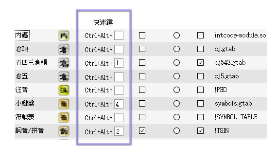

Promote 0 Bookmark 02011-12-31quote
目前是 bind key 的,所以必須把相同的 key 沒使用的輸入法關閉。
eliu兄好:
雖然說現在輸入法已經可以把任何鍵拿來當作快速鍵,但是否也可以「不指定任何鍵」?
另外,不知道有沒有辦法直接在gcin設定中指定快速鍵?(例如:變成文字欄位,讓使用者自填?)
這樣改起來方便多了,不必手動編輯文字檔。
不過這似乎有點難搞,eliu兄有空再考慮看看好了,感謝~
