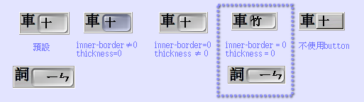

39
Promote 0 Bookmark 02011-12-02quote
eliu兄:
在gcin source code裡指定button的inner border應該是可行的
我在~/.gtkrc-2.0加入下面這段陳述並重新啟動gcin之後,發現button的inner border的確有縮小一些,
所以這個設定值應該是有效的:
style "button"
   GtkButton::inner-border = {0,0,0,0}
class "GtkButton" style "button"
這張圖是套用這個設定值之前:
這張圖是套用這個設定值之後:
小弟個人還是比較希望用button,
gtab輸入法的界面少了button的綴飾,比起詞音實在遜色多了!
如果可以克服border的問題,不但比較沒有T大在意的版面問題,又可以兼顧美感,算是一舉兩得。
感謝~

感謝caleb兄提示!!!小弟終於找到button border的2個相關參數所在!
eliu兄可以考慮在source code裡指定這幾個相關參數的值試試~
  1. inner-border
  2. xthickness和ythickness
上述2個參數設成0之後,button也可以和event_box完全一樣的大小,不多佔任何空間!!!
在主題中的gtkrc中設好下列參數即可測試:
style "button"
xthickness = 0
ythickness = 0
以下是小弟各種組合的測試結果圖示,可以看到詞音和用button的gtab可以設成和event_box完全一樣的比例。
46
Promote 0 Bookmark 02011-12-03quote
47
找到方法可以設定了

Tetralet
50
Promote 0 Bookmark 02011-12-04quote
先送上 patch。之前的修改沒考慮到『沒有隱藏第二列』的狀況。
另外,這是我的 GCIN 使用 echo 1 > ~/.gcin/config/gtab-in-area-button 後的貼圖:
(全數採用預設值,除了設定為使用【編輯區顯示 GCIN 視窗之外】)
以下是調整成個人的使用習慣:
而以下是不使用 button 的狀況:
何謂美醜雖然是一種主觀看法,
但要說 button 會比較好看,個人真的深深不以為然。

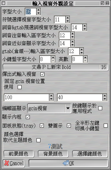

以下為一些後續的修正。
gcin_1.diff:
修正之前敝人的 patch,
要在 gcin-tools 中設定【顯示輸入法名稱】,才會顯示 [輸入法]。
[輸入法] 的顏色使用【選擇鍵顏色】。未設定則由 theme 決定,一般為黑色。
問題點:eng_full_str、cht_full_str、eng_color_full_str、cht_color_full_str 變成全域變數了。
(不然 gcin-tools 好像讀不到這些變數。)
gcin_2.diff:
修正 PANGO < 1.22 時,在 <span> 中是不能指定 <font> 標籤的。
gcin_3.diff:
應當在 check_button_gcin_on_the_spot_key 建立後,
再設定 g_signal_connect(G_OBJECT(opt_gcin_edit_display), "changed", G_CALLBACK(combo_selected), (gpointer) NULL);。
gcin_4.diff:
讓 gcin-tools 的【確定】【取消】按鈕一樣大。
gcin_5.diff:
check_button_gtab_capslock_in_eng 應該是冗碼。
gcin_6.diff:
要考慮到 $UTF8ED 為空值時的情況。
請劉老大考慮套用這些 patch。謝謝!
