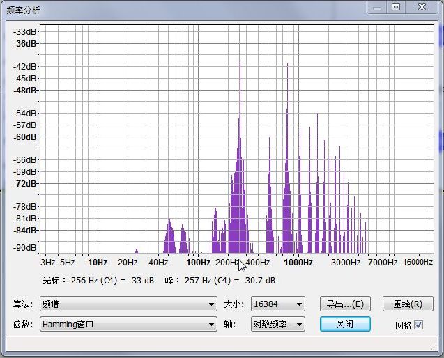

第一個音出來時,頻譜圖如下
這麼看來是有點可疑
但我還是覺得用別的樂器造假不經濟
比較可能是個別收音、後製加料
17
