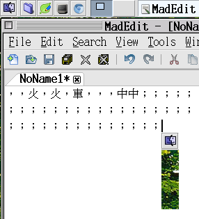

感謝eliu兄:
這個問題已經順利解決~
試到目前為止,只有在madedit才看得到,不過也不太明顯,
只有按住「,」讓它重複輸出時才會出現,其他時候不會有。
不過一般人應該沒什麼機會做這樣的事,所以應該是OK啦~感謝~

咳,更慘的是小灰出現了…(當年小灰橫行的年代,我從來沒遇過小灰,只有劉老大那個專門寫給 GTK+ 的 test case 才遇得到小灰)
有圖有真相,我現在完全是盲打的…正常應該要顯示候選字的…
Promote 0 Bookmark 12011-04-23quote
